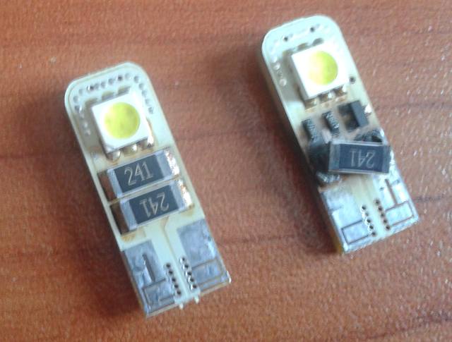

Вчера получил и установил заказанные ранее светодиоды: http://dx.com/p/exled-t10-1-8w-144lm-9-smd...12v-pair-240001 встали как родные, если будут неприятные сюрпризы отпишу.
Купленные на местном рынке, втридорога, за три месяца эксплуатации приобрели вот такой вид:
Отправлено 21 October 2013 - 18:47
зажарились....

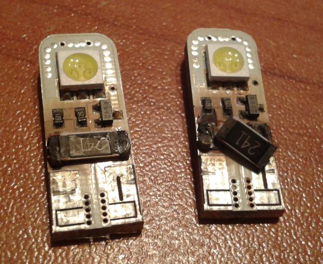

Отправлено 22 October 2013 - 06:49
На обратную сторону можно взглянуть?
  MEHT 22 сообщений
Отправлено 22 October 2013 - 07:05
MEHT
  • 22 сообщений
  • Регистрация: 11.09.12
  • Город: Новый Уренгой
  • 2.4 бензин МКПП
другая сторона
Можно предположить что новые лампы T10 1.8W 144LM их ждет такая же учесть
Предположить то можно: но китай он не предсказуемый, у меня есть опыт использования подобных кукурузин на шеви-ниве, за три года
ни деградации светодиодов не неисправностей, послежу за этими буду делать фото-отчёт :)
Кстати на тех светодиодах, что пришли, резисторов 221 в местах как на фото нет, с обоих сторона припаяны керамические конденсаторы, светло-кремового цвета.седня выберу время и сделаю фото новых
Отправлено 22 October 2013 - 07:08
без теплоотвода все лампы ждёт такая же участь
