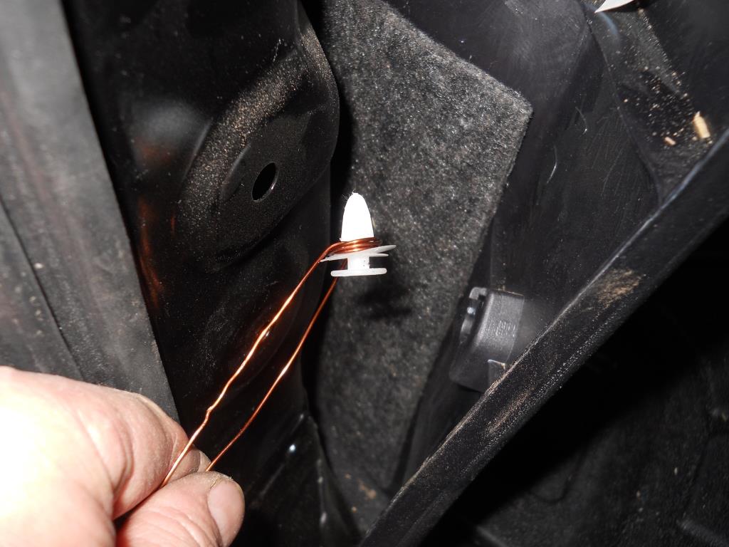

Отправлено 18 April 2014 - 20:15
вот так клопы вынимаются

Спасибо за совет с клипсами, пригодилось в тему! :kol_friends: Вчера скинул клемму с аккума, утром накинул-подъемник заработал. Собрал обшивку и дверь, но радость продлилась не долго, передний левый подъемник живет своей жизнью, то работает, то нет, бывает открывает на половину, при опускании до конца или подъеме, какое то время щелкает реле на моторчике. При чем положение кнопки блокировки стеклоподъемников других дверей, тоже влияет на работу подемника водительской двери. При опущенной кнопке (при включенной блокировке) вероятность того, что стекло поднимется, на много больше. Вот теперь вопрос, что же все таки влияет на работу, где искать причину? Да, еще. Если стеклоподъемник остался в опущенном положении и не реагирует на кнопку, то с ключа автозакрывание срабатывает всегда. Сам блок кнопок исправен, пропайка нормальная, да и пропаял уже для страховки и кондеры разряжал, не могу понять в чем причина! :kol_good: Или все таки начать с модуля стеклоподьемника? Уж очень не хочется весь подъемник разбирать.
