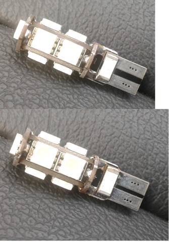

Итак после 3 часов непрерывной работы, извлёк светик, пальцами чувствуется, что холодный, к щеке чуть тёплый, правда на улице -8,
вот фотки новых, две стороны отличаются только маркировкой + и -, и тем, что в отличии от магазинных фотографий на месте резисторов установлены конденсаторы судя по виду. Дополнительных обманок нет, на Н5 работают нормально.
