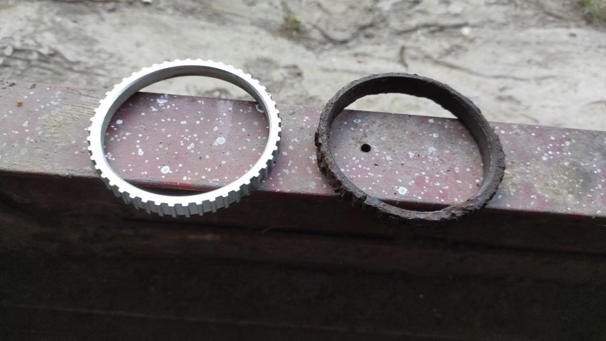

Понемногу начал разбирать переднюю подвеску для замены рычагов, левого ступичного подшипника и восстановления работы ABS.
И вот, наконец-то, добрался и до гребёнки системы ABS - оригинальная в крайне плачевном состоянии... Но тут встал вопрос, какой стороной ставить новую гребёнку на место? (на ней есть внутренний скосы, но с одной стороны он сделан большим.. сам думаю что, всё-таки, как раз этим большим скосом к ступице и ставить надо) По старой определить это уже не представляется возможным, настолько всё там плохо.
P.S. Вообще мне крайне не нравится, как у нас делан поворотный кулак - гребёнка скрыта в нём полностью "приливами" на корпусе, из-за чего она не "проветривается" и трудно контролировать её состояние либо просто почистить время от времени...

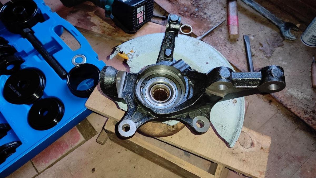

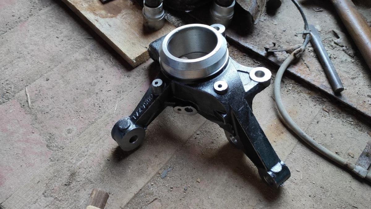

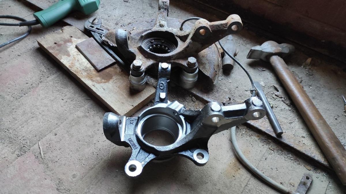

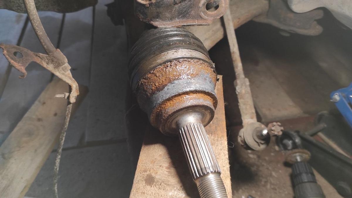

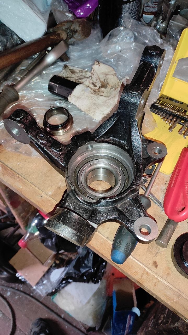

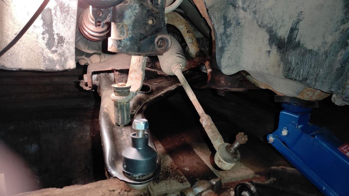

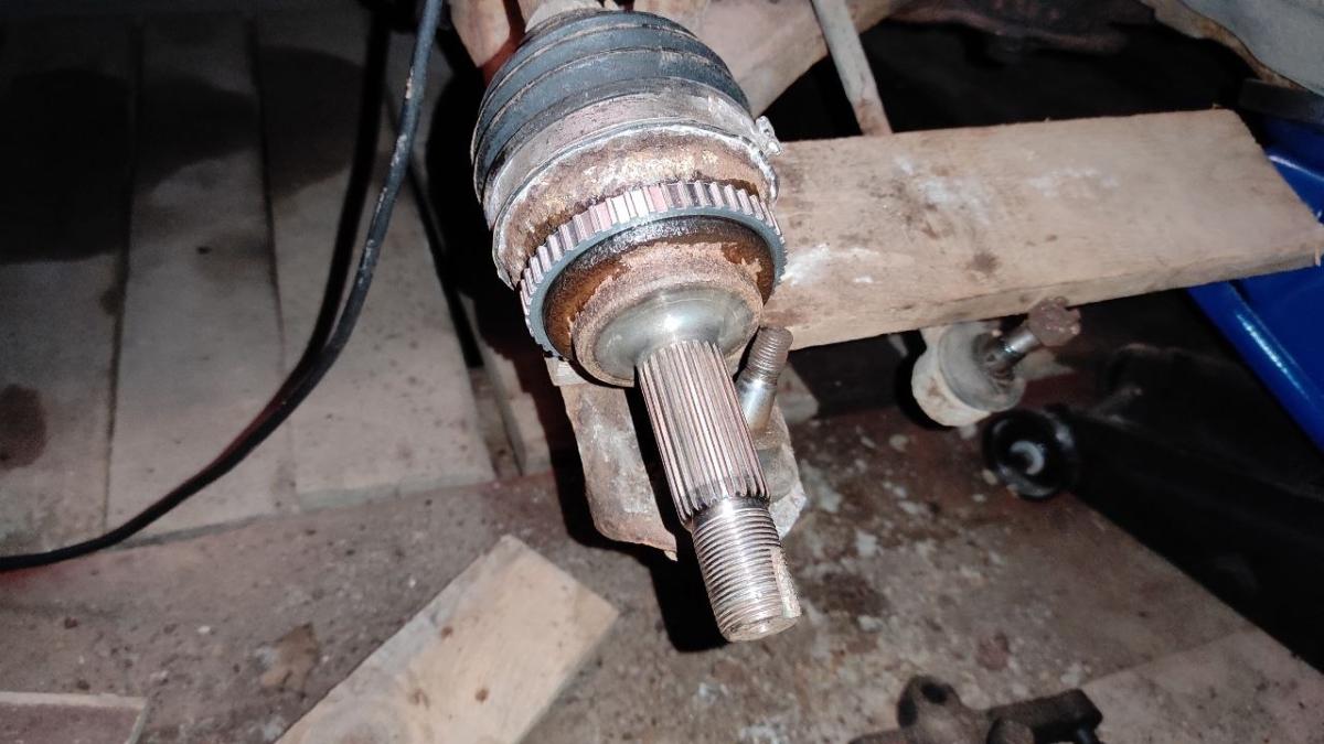

Так как не смог расшевелить стопорное кольцо ступичного подшипника в левом поворотном кулаке, намертво прикипевшее за 13 лет (и даже "народные" способы не дали результата), решил купить новый левый поворотный кулак (а также новый датчик ABS, т.к. почти уверен что старый из кулака без поломки не вынется). В результате дело ремонта левой стороны подвески тронулось с места, запрессовал новый подшипник (стопорное кольцо было в комплекте, как и гайка), запрессовал в подшипник ступицу, надел "пятерёнки шестерёнчатые" (гребёнки системы ABS), установил новый рычаг (в котором предварительно рассверлил передние "малые" сайлентблоки с 12мм до внутреннего диаметра 14мм). Осталось прикрутить сам кулак, рулевую тягу и поставить тормозной диск и колодки (это тоже новое) с тормозным суппортом. По-хорошему, надо бы было заменить и защитный кожух тормозного диска... но в наличии не нашёл... поставил старый. С правой стороны должно быть попроще - там хотя бы не надо менять ступичный подшипник...
