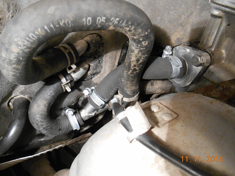

Всем, привет! Очень внимательно слежу за этой темой, потому, как очень хочется разгрузить 4й цилиндр. У меня ГБО нет, турбины тоже. Как я понимаю, для реализации своей цели, мне нужно заглушить трубку от термостата к печке и запитать печку от заглушки головки, как было в первых ВАЗах. Я все правильно понял?

Да не нужно глушить ничего! Это для тех у кого не сток ниразу. Для стока просто добавьте тройник.
Хммм? Задумался! А точно два встречных потока не будут мешать друг другу?
Сергей 903315858пять
Отправлено 12 November 2014 - 16:20
Будут!. Они застопорят друг друга, и циркуляции вообще не будет.
:valyayus:
Примерно, вот так:
:valyayus:
Примерно, вот так:
[url="http://hostingkartinok.com/show-image.php?id=6a7f5965c81d1518e858545d0b64918e"][img]http://s7.hostingkartinok.com/uploads/images/2014/11...
Олег, с таким тройником как на твоем фото, нормально будет. А вот если обычный тройник(90 гр), то вполне возможно и тогдм будет не до смеха!

Зачем оставлять "родную" трубку?
А вот если бы был тройник 90 градусов, то в перпендикуляр как раз вставить "родную" трубку. Если рассуждать так- то из заглушки поток будет больше (а значит и горячее радиатор)... Но....Это снова домыслы! Все вопросы к гуру термодинамики и.... :valyayus:

А чё за штуцерок такой блестявый? Вроде как не самопал, хде брал?

Эти тройники продаются в любых магазинах запчастей для отечественных авто.
Есть тройники под 45 град и 90
