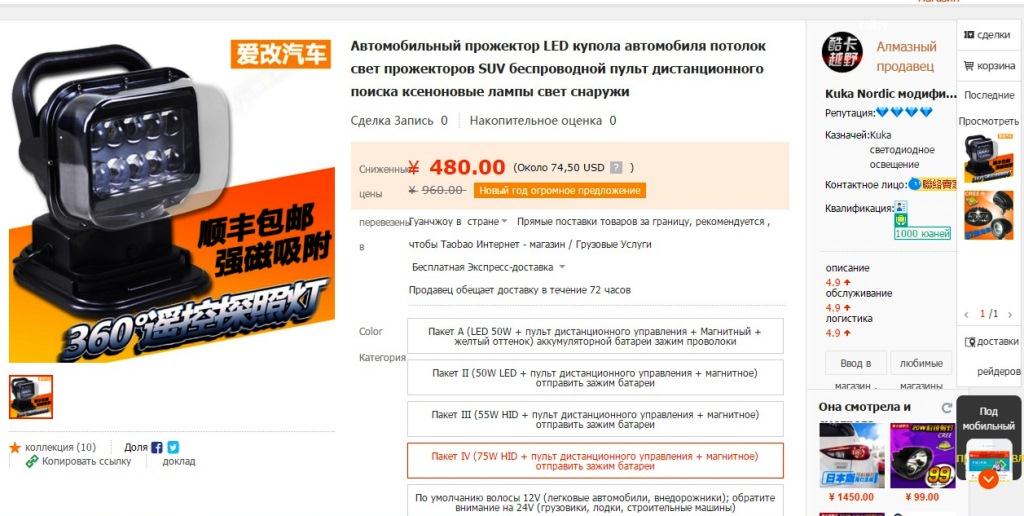

Отправлено 04 April 2016 - 19:44
кто-то искал фару-искатель с ду...
на все случаи
https://world.taobao...6a-b3c45c60f3fa
диоды крии только 50вт
55 и 75 вт-ксенон
Отправлено 04 April 2016 - 20:27
  • 6073 сообщений
Крепеж магнит? Присоска? А так вообще то забавная штукенция...
Отправлено 04 April 2016 - 20:44
на сайте всё написано
50W светодиодный прожектор 1 + беспроводной пульт дистанционного управления + [color=rgb(102,0,0);font-family:tahoma, arial, 'Hiragino Sans GB', sans-serif;margin:0px;]обновления супер[/color][color=rgb(102,0,0);font-family:tahoma, arial, 'Hiragino Sans GB', sans-serif;margin:0px;] сильные магнитные[/color] = 615 юаней
и т.д.
Пакет A: 50W светодиодный прожектор 1 + беспроводной пульт дистанционного управления + обновления супер сильный магнитный желтый оттенок + = 655 юаней
Пакет II: 50W светодиодный прожектор 1 + беспроводной пульт дистанционного управления + обновления супер сильные магнитные = 615 юаней
Пакет III: 55W HID Прожектор 1 + беспроводной пульт дистанционного управления + обновление супер сильные магнитные = 394 юаней
Пакет IV: 75W HID Прожектор 1 + беспроводной пульт дистанционного управления + обновление супер сильные магнитные = 480 юаней
