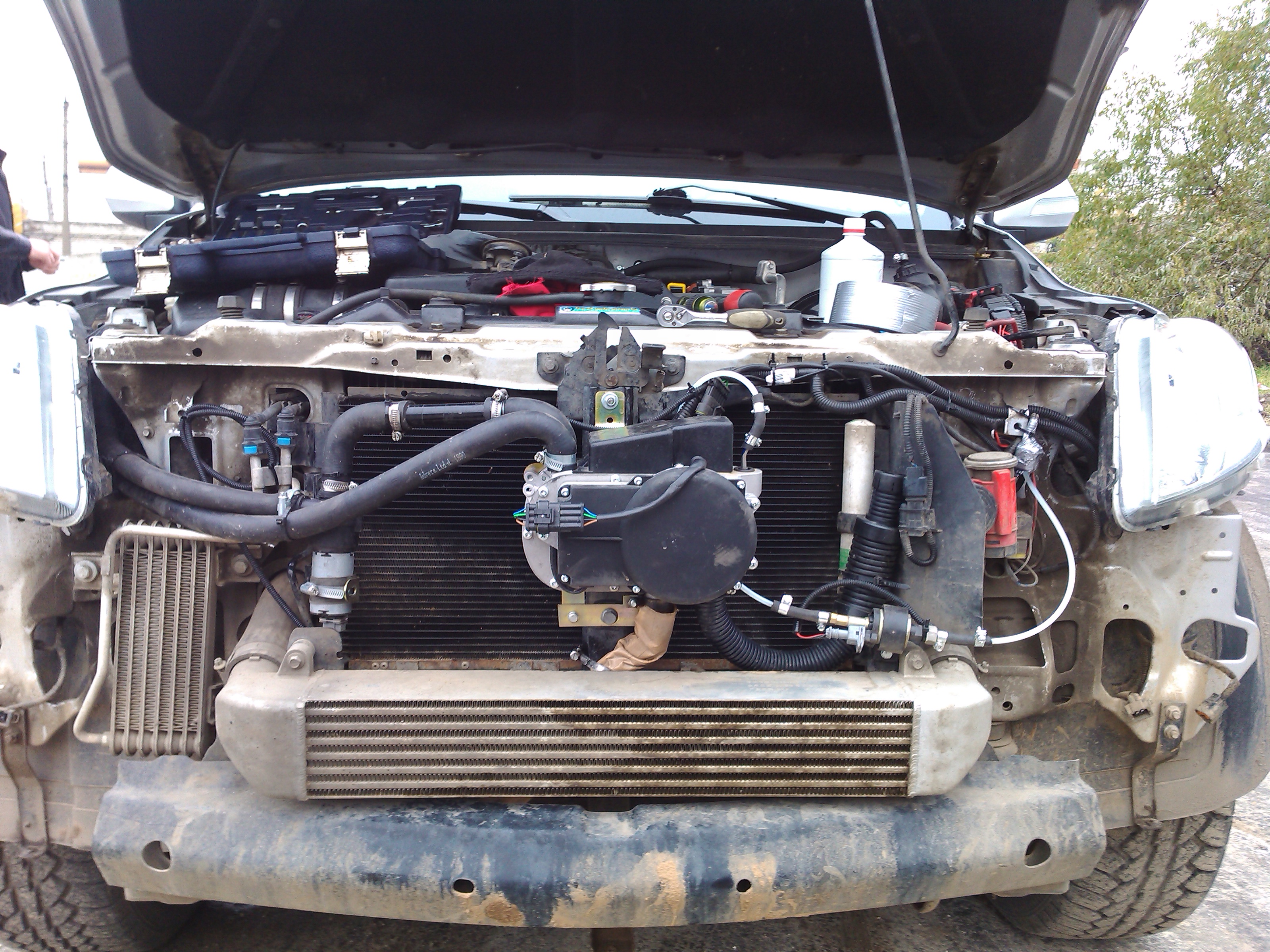

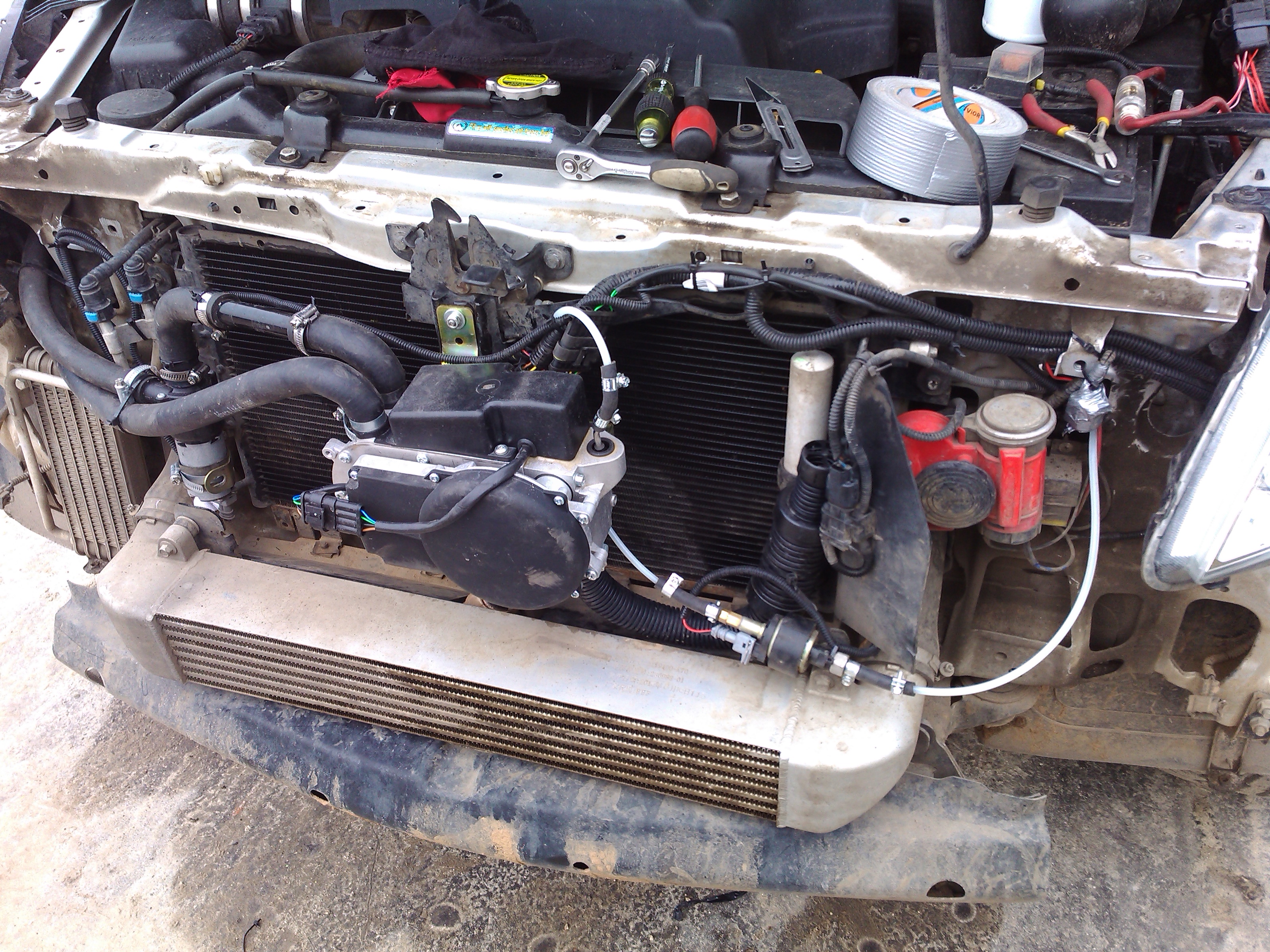

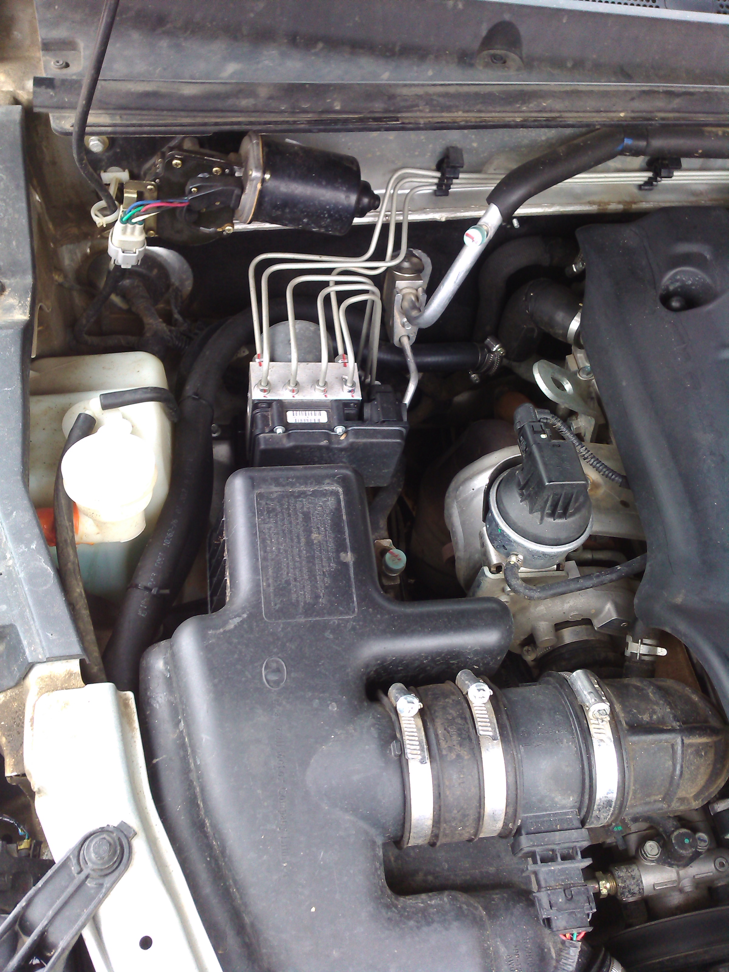

Сегодня установили Бинар 5Д компакт. блок разместили перед радиатором за галкой радиаторной решётки, помпу рядом с фарой правой, трубопроводы протащили под фарой, вышли за фильтром воздушным далее между расширительным и блоком абс, соединились в разрыв входа печки. топливо через тройник перед фильтром грубой очистки. Подключили к сигналке на вкл , выкл. пульт разместили слева от руля .Попросил сделать Контроль запуска атомки, т.е примотать датчик температуры от сигналки (сигналка ширхан7) на патрубок печки. Всё удовольствие обошлось в 26 тыс.(установка+оборудование). Фотки сделаю позже когда буду снимать бампер. т.к. я не присутствовал при установке. Климату не подключал, т.к. они сказали что там есть какая та хитрость надо пробовать. Короче не стал экспериментировать.

Да работает. Пока ехал домой пробки воздушные выгонял, около дома добавил антифризу 0,5л. С сигналке включается выключается, все функции заявленные выполняет. Будем юзать дальше зима всё покажет :kol_yes:

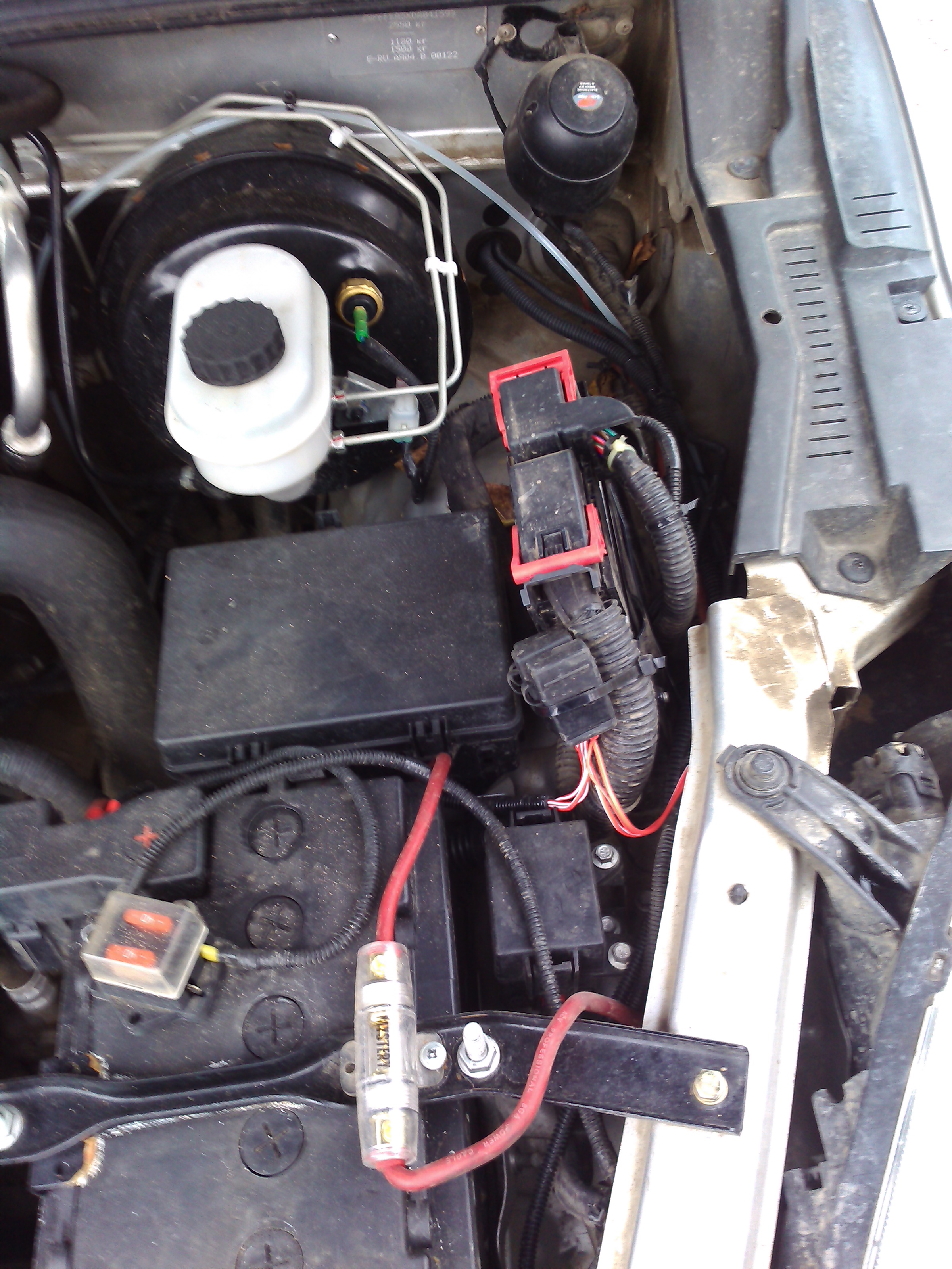

Сегодня снимал бампер, мне не понравилось как проводка была проложена. Всё уложил по своему вкусу в итоге вот что получилось. Правда выглядит объемно, но в реале всё закрывает галка на решетке радиатора.
Извиняюсь с 19 ой страницы читаю не много не понял, с верхнего патрубка "высасываем" ОЖ в нижний "вливаем"? На 4 ом фото не понял, не разглядел.
