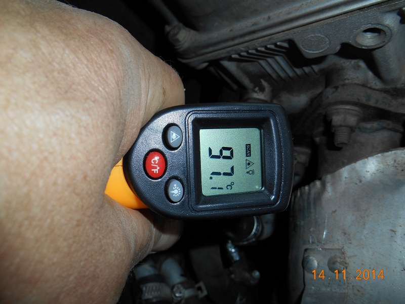

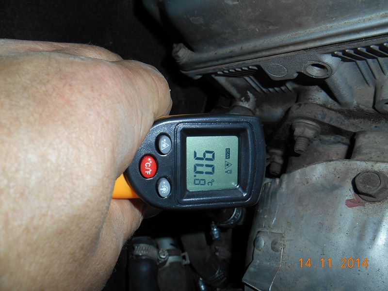

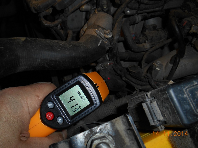

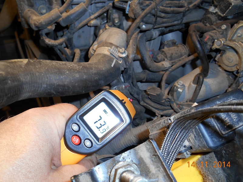

Первые фото замеров и комментарии...
При пуске холодного ДВС, температура поднимается почти одинаково и на выходе из заглушки и на выходе трубки у термостата. При открытии термостата, температура из заглушки поднимается, а на трубке у термостата падает.
До открытия термостата:
На штуцере заглушки
На выходе у термостата
Сразу после открытия термостата:
На штуцере заглушки
Печь стала реально греть жарче!
Позже будут фотки из сканера- прокомментирую.

При открытии термостата, температура из заглушки поднимается, а на трубке у термостата пада...
а на входе в печку? Там где смешение происходит по тройнику, будут замеры? Что бы быть уверенным куда идет поток)
Виталий. Клубный номер - 2446
Отправлено 14 November 2014 - 11:45
Сделаю! Чёт даже и не подумал...)))
хорошо бы еще замеры после того, как большой круг прогреется.
Отправлено 14 November 2014 - 12:07
Блин, это надо полностью таблицу замеров делать...))) Кстати, на стоке температура на заглушке была 104-107 градусов! Потом будет фото со сканера...

Я бы не радовался таким замерам. Откуда после открытия термостата на четвертом цилиндре температура поднялась на +7 градусов? Если она падает, то падает везде. 1.Где то есть застой, что при открытии его пробивает и значит не особо там все равно крутит. 2.Там практически нет протока теперь после такой модернизации и с такими перекосами температур резкими не замена прокладки только грозит, но и головки. А на первом так упала? Чего получается, что на четвертом совсем не маслает практически?

Откуда после открытия термостата на четвертом цилиндре температура поднялась на +7 градусов? Если она падает, то падает везде. 1.Где то есть застой, что при открытии его пробивает и значит не особо там все равно крути...
Думаю из-за того, что открылась толстая труба на радиатор и основной поток пошел туда...

Ну как по мне, то только даже одно падение температуры возле 4го цилиндра, после переделки, с 104-107 в стоке до 97, говорит о целесообразности данной модернизации, не говоря уже о дополнительном бонусе, в виде лучше греющей печки.

Так от куда прибавилось +7 градусов. Если пошла температура охлаждения, а она подскочила. Такого не может быть.
Так лучше пускай будет 107 на 4 и 95 на 1. Чем 97 и 47. Вот это хана точно придет.

Так откуда там в стоке возле 1го 95 будут когда термостат откроется, также упадет даже без переделки
Отправлено 14 November 2014 - 15:55
Вы не забывайте, что измерения блока, точнее, разницу в измерениях на блоке надо умножать на 10 минимум, т.к. теплопроводность метала очень высокая. А разница в темпереатуре ОЖ после 100 вообще мало о чем говорит, может она рядом уже подкипает (((
