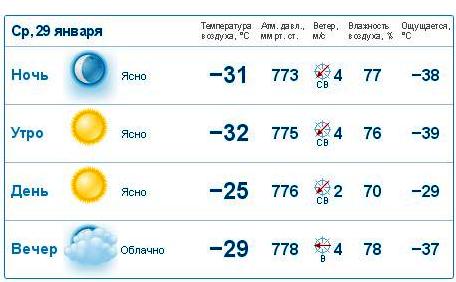

что же вы будете говорить, когда в центр России скоро такая погода придёт?
Пожалеть машинку.
Ищите заправку, где заливается муниципальный транспорт. Там солярка точно не замерзнет.
Посмотрим, как оно будет при -29.
