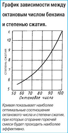

я на 92 бензине с компрессором гоняю, двигатель 2.4 СЖ 9.5 буст 0.5, а вот если 2 литра и степень 10 то там только 95, ну вобшем при онлайн выкатывания прошивки УОЗ можно поправить и ни какой дитанации, я себе еще тумблерок поставил, чтоб переключать и менять в прошивке УОЗ на еще хуже бензин, но конечно на 95 расход немного меньше чем на 92 и едет одинаково, в итоге получается одно и тоже по затратам на бензин, но на 95 можно дальше уехать на полном баке чем на 92
СЖ можно уменьшить еще прокладкой под ГБЦ, до 9 и вдуть можно спакойно 0.5-0.7 и на 92, а на 95 и 0.9-1
Изображение http://www.turbo-garage.com.ua/turbotech102.php
