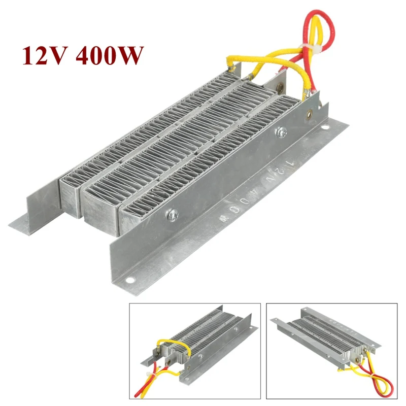

Вот такое никто не ставил [color=rgb(0,0,0);font-family:'YS Text', Arial, Helvetica, sans-serif;font-size:17px;background-color:rgb(252,252,252);] [/color]http://ali.onl/1bB9 Думаю в дизеле жара будет

Вот такое никто не ставил https://ru.aliexpres...y-Silvery/32830 Думаю в дизеле жара будет
Ой а страница не найдена.

Вместо фильтра воздушного (салонного) интересно влезет?
Надо размеры поискать

Отправлено 25 January 2019 - 14:03
Узнать бы размеры колодца
Серег,вроде должен уместиться
Отправлено 25 January 2019 - 14:04
400 Вт - не много?
Отправлено 25 January 2019 - 14:08
Гори гори ясно чтобы не погасло
33 ампера, подумаешь:)
400 Вт - не много?
Судя по проводам можно половину включить
Отправлено 25 January 2019 - 14:14
А смысл? Половину в резерв? :smile171:
Тогда уж на 200 Вт сразу взять, и габариты поменьше...https://ru.aliexpres....13338.115306.0
Пишут, ток 8А...
Только что с такой площади снимешь...
В отзывах кто-то после радиатора печки хотел воткнуть.
Сообщение отредактировал Владимир Козлов: 25 January 2019 - 14:14
Отправлено 25 January 2019 - 14:17
Оригинальный номер фильтрующего элемента (8104400BK00XA) размеры 198*165*20 мм
[font="arial;font-size:16px;"]Размеры нагревателя: 150x67x19 мм/[/font]
Должно влезть. Взять попробовать чтоли. Не дорого совсем:)

Выключишь как вспотеешь:) можно последовательно можно параллельно включать:)
Сообщение отредактировал VigWam: 25 January 2019 - 14:26
Отправлено 25 January 2019 - 14:23
Вспотеешь устанавливать... :smile171:  :smile171: :smile171:
При его работе - очень сильно сомневаюсь...
До кучи https://ru.aliexpres....13338.115306.0
Отзывы почитайте, интересно...
Сообщение отредактировал Владимир Козлов: 25 January 2019 - 14:24
Отправлено 25 January 2019 - 14:25
160х85

IMHO - только "смелые эксперименты" могут подтвердить реальную отдачу сего девайса. Ну и 400 Вт - это в каких ваттах? Китайских, или таки в Си? На мой взгляд был бы смысл, если бы был дополнительный жидкостный теплообменник в систему охлаждения, по примеру дополнительных Webasto в MB Vito, Vivano и прочих дизельных...

А какова мощность нашего генератора?
Отправлено 25 January 2019 - 14:27
20*165*198 мм
это у кого в пластмассовый корпус штатно вставляется
Если не ошибаюсь, то у дизельного 1,2 КВт
Именно так. Спасибо за уточнение
