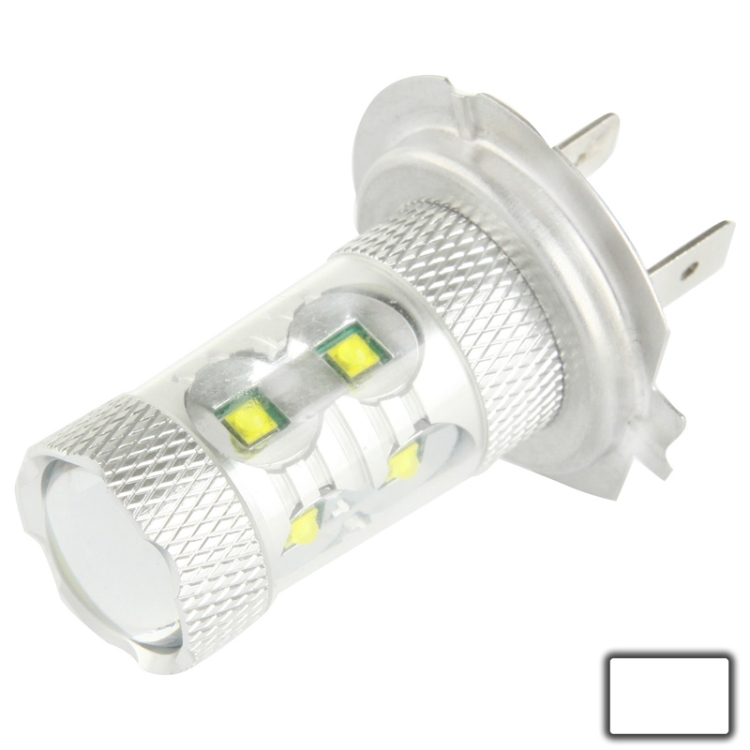

Ко мне идут вот эти, на 60 ватт. очень надеюсь, что перестану каждый квартал менять пару ламп в ближнем свете. Отпишусь.

Поставил вот эти лампы ближнего света
Хренотень!!! Можно использовать только как ДХО.
Думаю, что оптика фары должна быть настроена на светодиоды. То есть, кривизна отражателя ближнего света настроена на нить накала, нить накала находится точно в фокусе.
Светодиодная лампа излучает световой поток сегментно и не в фокус отражателя.
Завязываю с покупками светодиодов в фары.

Это не "невезет" - это называется безграмотность... Ради общего развития посмотри как выглядит светодиодная лампа головного света. Там один радиатор раза в четыре больше самой лампы...

светодиодные только в габариты и стопы, ну более мощные можно в задний ход, и все, больше они ни куда не годны, ставил в туманки 65 ватный диод CREE, свет охренительно яркий, ксенон отдыхает даже, слепят, но светоотдачи на дорогу, нету(((
а можно посмотреть на фото этого чудо-диода? он больше фары или такой-же? :kol_friends:
зы если это китай, то это обычный диод на 5Вт

Так надо ставить с одним большим мощным светодиодом
