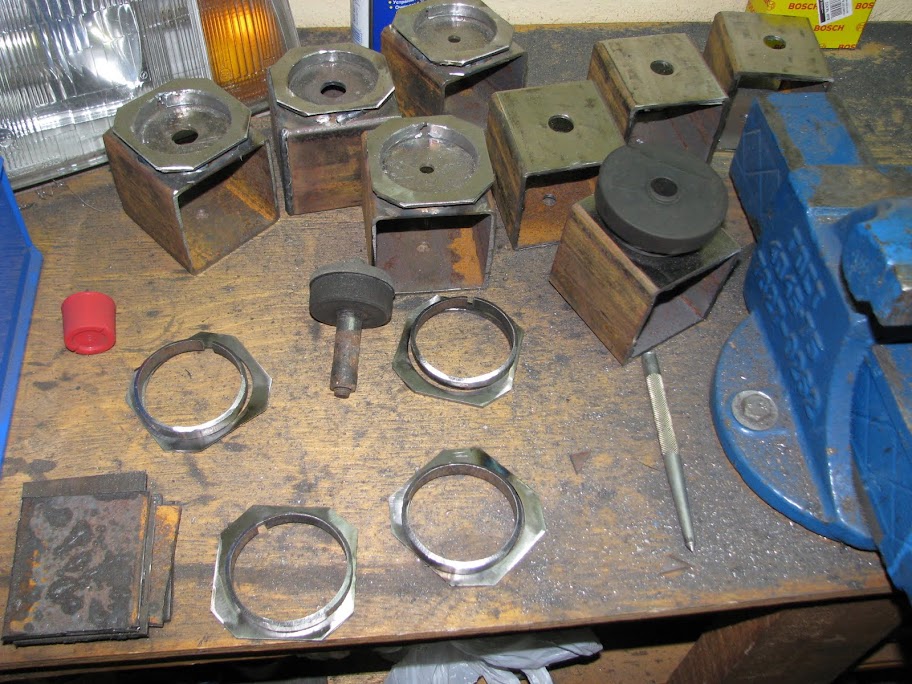

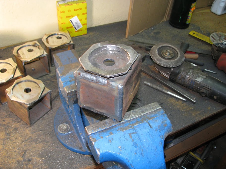

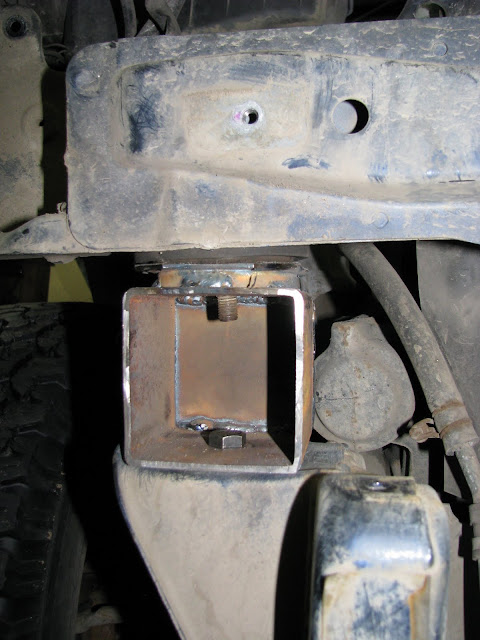

Еще вариант для высокого бодика
Кузов остается на родных подушках, болты родные / короткие ....
Полет фантазий
