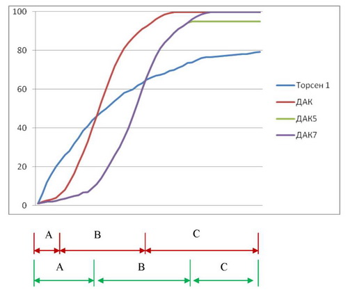

Нужно поднять тему ДАК.
На сайте ДАК нуткнулся на интересный "график" работы ДАК по стравнению с классическим косозубным Торсен
Сложно сказать насколько этот график совпадает с действительность, но я все равно остаюсь приверженцем классической косозубнной конструкции Торсен.
Обсуждали эту картинку уже почти как два года назад, но в другой теме.
"графики" для дака, это фантазии авторов:)
