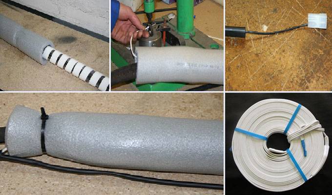

тогда объясни что ты подразумеваешь под "подогревом"
Я думаю- что это подогрев топливозаборника, топливопроводов, фильтров. Так сделано у меня на рабочей лошадке...
круто! :kol_smile3: это как же понимать в реале?..все трубопроводы и прочие атрибуты топливной системы обернуты гибким теном или десяток фенов воткнут ? :kol_smile3:
Отправлено 01 February 2014 - 14:25
Гибким теном обёрнут только топливопровод, и дополнительно утеплён:
А подогрев топливозаборника и фильтров- давно не секрет. Предложений в ИНЕТЕ много...
