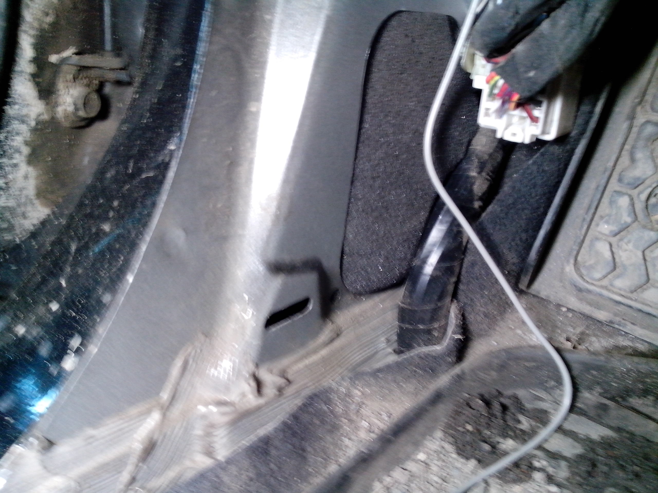

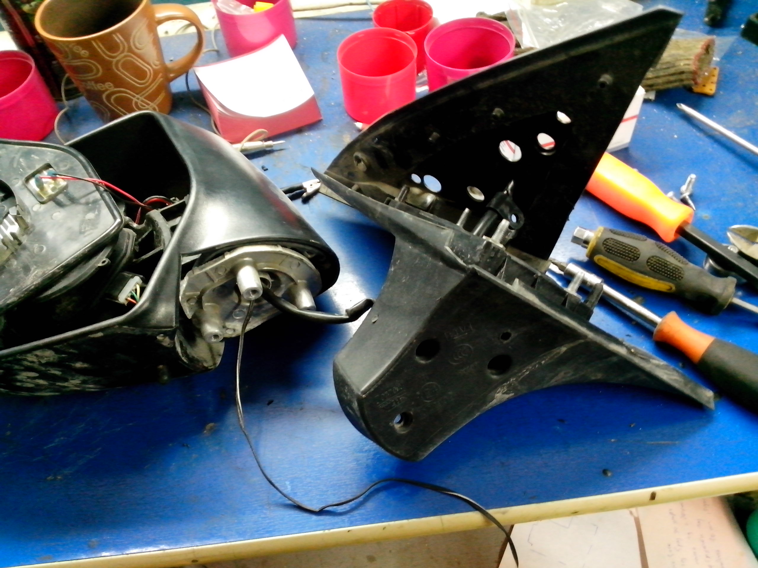

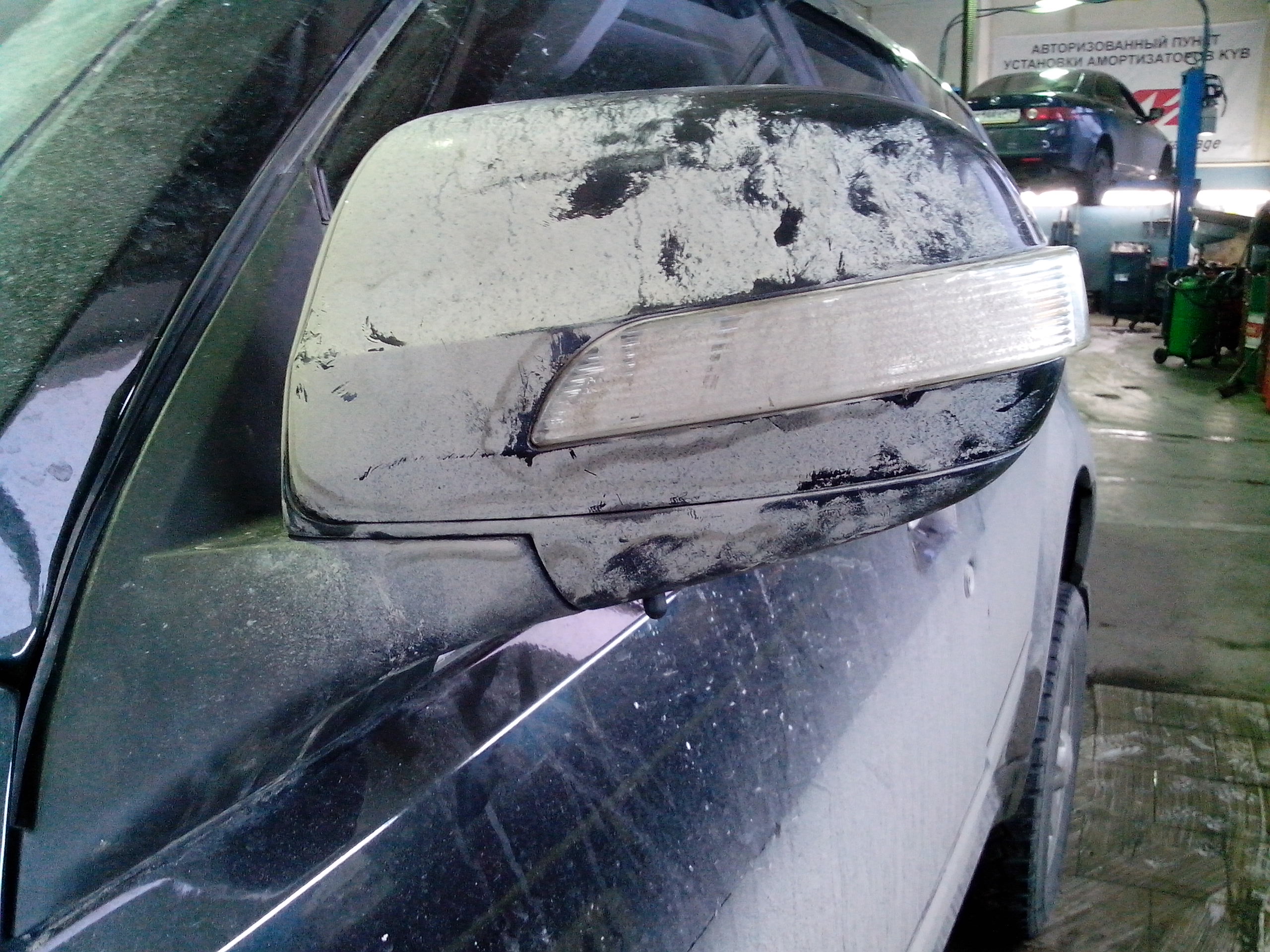

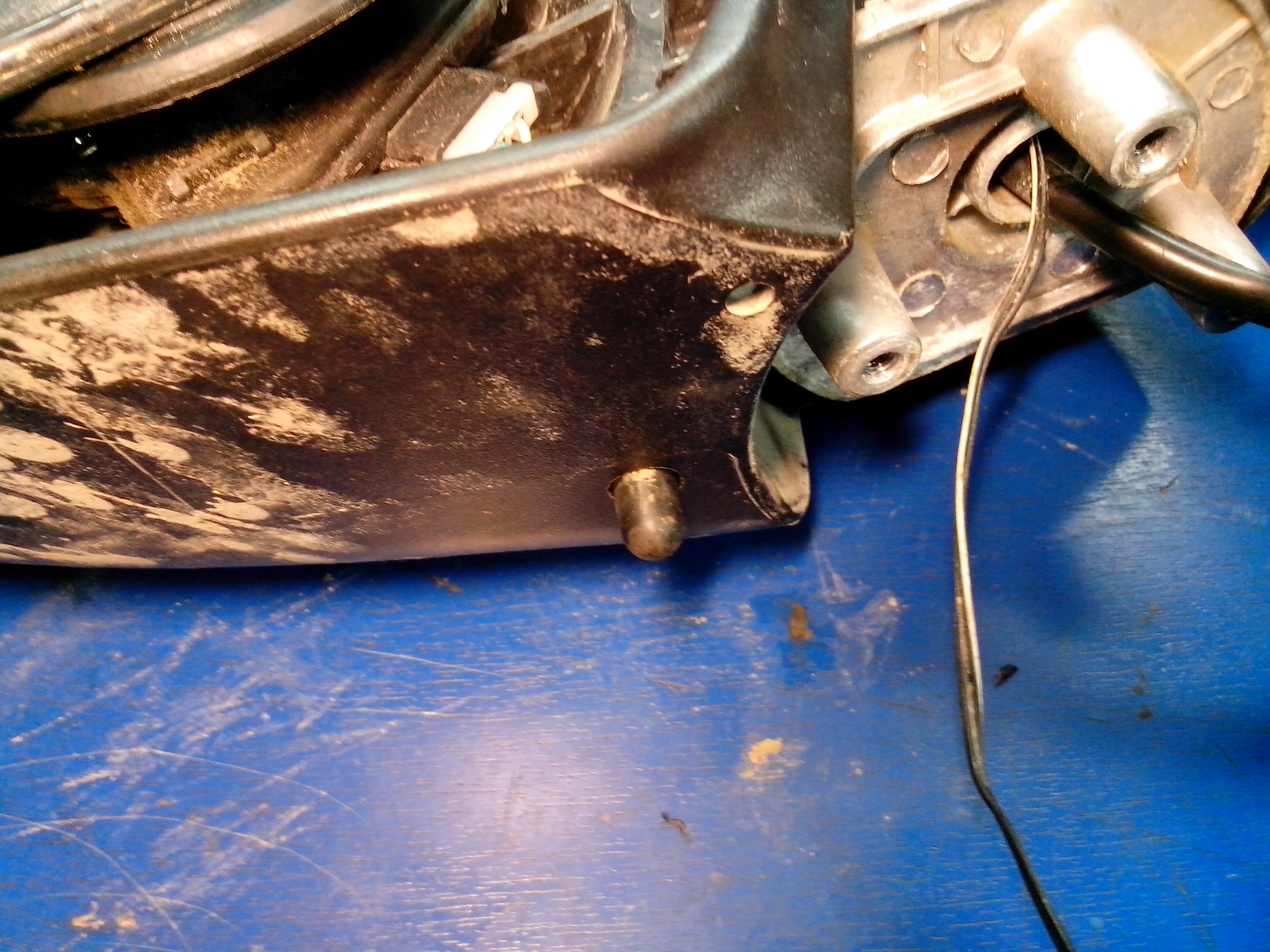

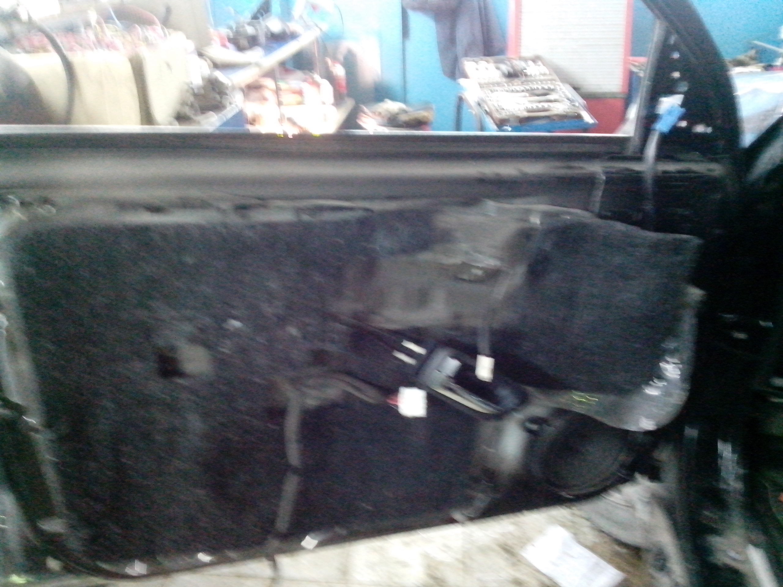

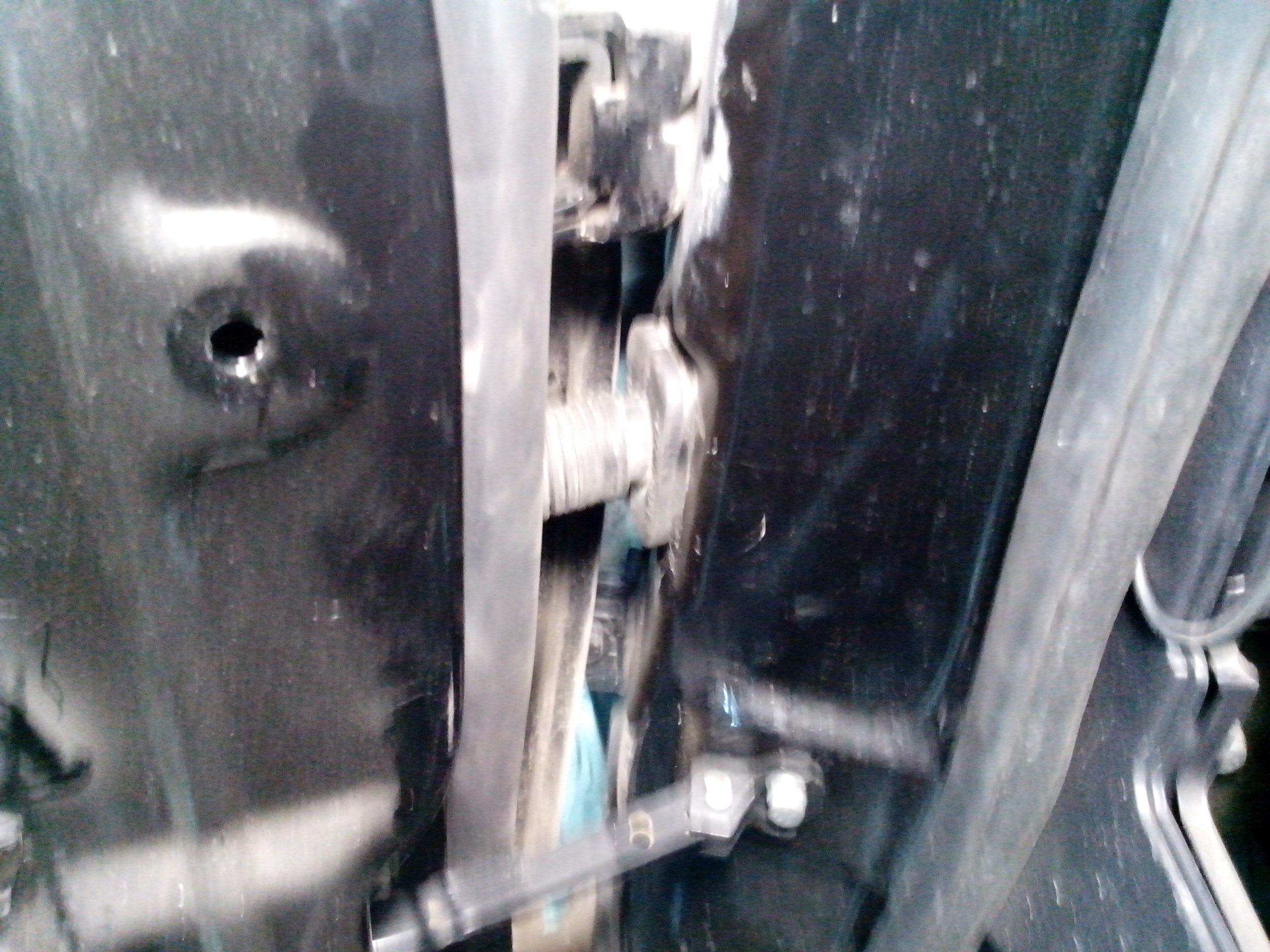

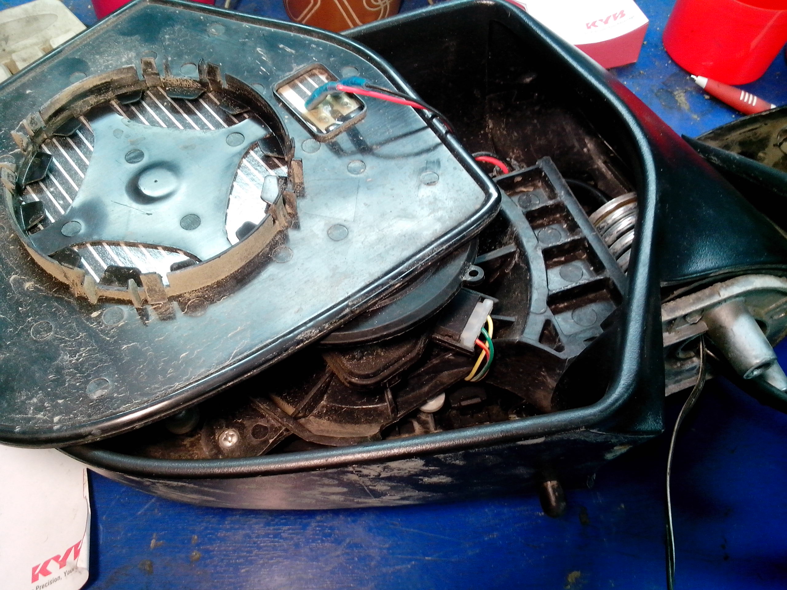

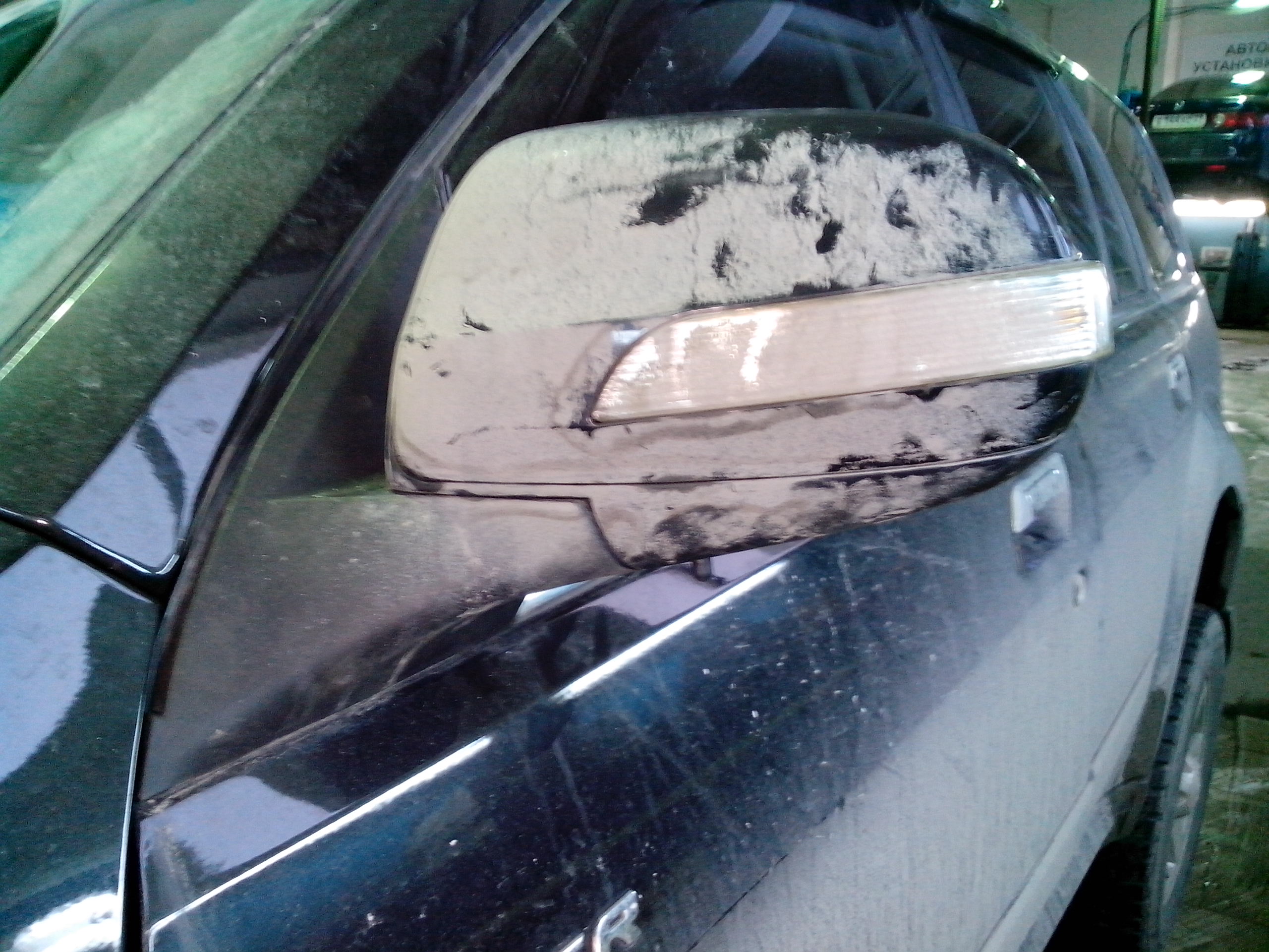

Наконец-то перенес датчик наружней температуры в то проверенное место, где он врать не будет ни на ходу ни в пробках. А именно в левое зеркало заднего вида.
Порядок: снять обшивку двери, снять зеркало, разобрать зеркало, установить, проложить проводку через штатную гофру двери , протяжка выйдет в окно у пола, закрытое паралоном.Пипка внизу зеркала - датчик температуры от мультитроникса. Как-то так:
Зимой то он точно врать не будет, а вот летом, на солнышке... Ну, жизнь покажет, отпишись летом.
А я датчик температуры запихнул под левый фальшпорог. Протянул почти до задней арки. Не врет пока.
П.С. Дверь уж очень разбирать не хотелось, а лень двигатель прогресса. :36_1_64:
жизнь уже показала, на предыдущей машине штатный датчик температуры был установлен именнно так с завода и не врал
Димас, респект тебе!!! Докапался же...
Да давно уже хотел, каждый день столько машин ремонтируешь, что для своей все остается на этапе "надо бы сделать...ладно.... завтра", хотя условия все созданы, делай-не хочу
Датчик, в сырую, дождливую или снежную погоду, показывает действительную температуру воздуха тогда, когда он сухой.
Иначе он будет показывать "точку росы" или что-то подобное, но температуру воздуха. Зимой и в межсезонье твой гарантированно будет мокрым.
В России климат специфичный.
Ух ты! А в Москве что законы физики уже отменили? У вас что вода на улице отличается по температуре от вохдуха? Повторюсь для тех кто на бронепоезде, у меня на предыдущей машине датчик температуры стоял ШТАТНО С ЗАВОДА и не врал.
