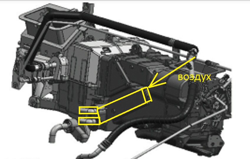

Палыч,- это кондейская система.
А какая разница от "печной"?...
Палыч прав... чтобы из печки (её расположение и положение здесь хорошо просматривается]... гы, машину нужно чуть ли не "на попа"© поставить... :AllSmail (135):

Разница в поднятии патрубков от уровня помпы,- на твоём рисунке эти патрубки вообще не прорисованы..... но впрочем тебе же пообщаться. а не проблему решить?

Мля.. Могли бы типа "пароотводной" трубки от второго бачка сделать, как на ВАЗ-2110... Как можно додуматься ТАК наклонить радиатор! Там ( во втором бачке радиатора) всегда (!!!) будет воздух!!!
Олега, я вижу! Но- я про расположения радиатора печки. Его хорошо видно на рисунке..

Тёзка, скрином ткни,- сдаётся мне не про то ты думаешь.
Отправлено 05 January 2015 - 19:06
скрином ткни
Погоди, сделаю..
Вот ОН, радик печки...

Палыч, ИМХО, поэтому на ШТАТНОМ радиаторе печки и НЕТ второго бачка... :AllSmail (135):

ЁЁёёёёё! Вон оно как!!!.... Но!.. Воздух то всё равно надо вытеснять СВЕРХУ...
Отправлено 05 January 2015 - 19:11
Ну как тебе выше написали,- там проточная система, как через одну трубку,- т.ч. воздушная пробка выгоняется давлением.
Там "П" образные трубки... в этом "бутерброде"...

Я понял... Но! Есть ещё и не "стоковые" радиаторы, с бачком вторым??? Ну, я так понял...
Отправлено 05 January 2015 - 19:51
Сам бачёк представляет там пространство от трубок до стенки около 3-3,5 мм,- перегородка посередине.

Но ведь никто же не говорил, что там два бачка,- сам смотри расстояние.
Отправлено 05 January 2015 - 21:42
Нет, Олег. Если каждая трубка сама-по-себе в циркуляции - это одно. Но вот когда ВСЕ трубки во втором бочке (даже в минимальном зазоре) но- сообщаются... Это- другое.
Отправлено 05 January 2015 - 21:46
Олега,- практика всё даёт,- на днях на датсуне врезал проточный подогрев с помпой выше верхней точки,- провоздушил правильной заливкой и прогазовкой.
Отправлено 05 January 2015 - 21:48
Это и у меня получалось при смене ОЖ... На "стоковом" радике.
