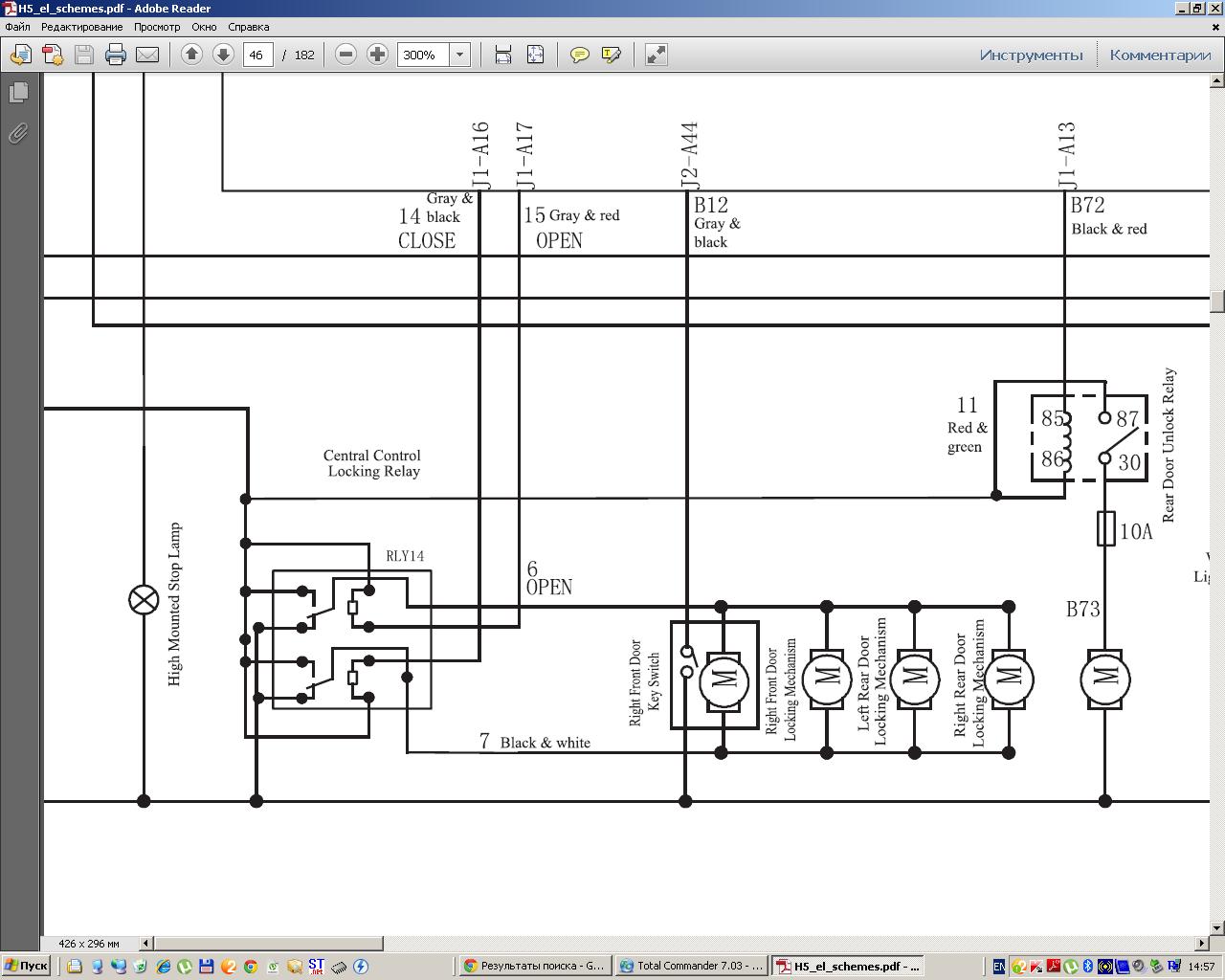

Перестали открываться и закрываться дверные замки в пятом ховрюше с центрального и с сигналки starlain a61.На открывание с центрального поворотники один раз мыргают и щелкает в панели слева за блоком предохранителей(не реле-вытаскивал),на закрытие тишина,свет в салоне открытие-зажигает,закрытие-выключает.В дверях тихо,но на ходу опять щёлкает в панели-пытается закрыть замки. С ключа закрывается только дверь водителя.Предохранитель Ц.З. целый,массу откидывал.До диллера далеко ехать далеко и не очень хочется. Пробежался по форуму похожей неисправности не заметил. При закрытии водительской с ключа-поворотники мыргают как обычно два раза-замки молчат.

Центральный замок у нас в блоке BCM. Клему с аккума сними на 5 минут, потом одень и будет тебе счастье.
Упс... не увидел, что уже скидывал. Тогда смотри как это выглядит. ЦЗ вшит в BCM, который стоит в центральной консоли за климатом. Там где у тебя щелкает стоят 2 реле, отпирания и запирания, которые управляются BCM. Вероятней всего косяк именно в блоке реле, разцепляй разъемы и проливай очистителем контактов. Да и еще, там есть толстый вертикальный жгут проводов, внимательно просмотри его на момент перетирания, он там когда клипса отходит начинает тереться об кронштейн, держащий подрулевую крышку и ручку капота. При любом раскладе BCM 99% живой и ковырять надо слева
И дополню, я бы начал с отсоединения от блока старлайна 6-контактного разъема ЦЗ. Блок установлен скорее всего за панелью приборов.
Упс... не увидел, что уже скидывал. Тогда смотри как это выглядит. ЦЗ вшит в BCM, который стоит в центральной консоли за климатом. Там где у тебя...
Спасибо.
Откинул разьём Ц.З. от сигналки(при отключ.массе)-также.
Не пойму как скинуть блок предохранителей-слева под ногами,щёлкает вроде в нём.Закиснуть контакты вроде не должны,три месяца аппарату.

Добирайся до реле ЦЗ, скорее всего масса отвалилась
Оно в блоке предохранителей?

Все просто до безобразия. Вот схема, смотри что у тебя на реле ЦЗ прое...лось: Общие контакты реле на массе, НЗ - масса, НР - плюс. Управление обмотками реле по массе

Да по схеме всё красиво и понятно,куда этоRLY14- реле засунули-не пойму..

Да по схеме всё красиво и понятно,куда это реле засунули-не пойму..
Ну так оно же у тебя щелкает, уши тебе для чего? Кнопку ЦЗ понажимать некому? И слово реле используется во множественном числе, их там 2, если ты схему все же посмотрел. Открывание и закрывание
Все релюхи слева вынимал,кнопка Ц.З-при нажатии щелкает.Вытащил разьём в блоке пред.,верхний-справа с двумя красными-щёлкать перестаёт.Как снять блок предохранителей не снимая панели не пойму.
Тут тебе не подскажу, машин много и весь алгоритм разборки в памяти по каждой тачки не удержать, вспоминается только в процессе

Пожалуйста. Да, и зачастую бывает, что реле ЦЗ впаяны в плате внутри распределительного блока и проще сделать новые выносные. Но что-то мне подсказывает, что там просто где-то неконтакт. Там всего 7 точек для проверки, разберешься, было бы желание
