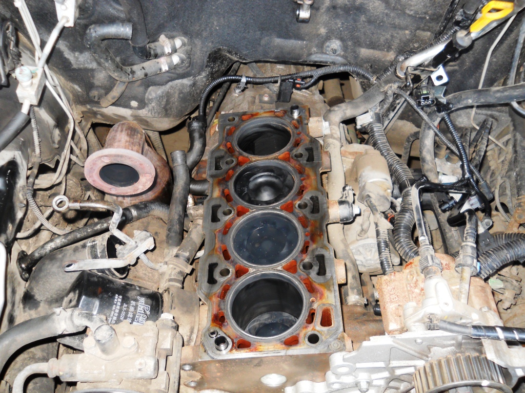

День четырнадцатый (три часа). Осталось накрутить ЕГР, клапан управления турбиной, вентилятор, аккумулятор, несколько патрубков, залить масло и ОЖ...
Рекомендую, пока до конца не собрал, ...
Мммм, не... Соберу и осенью продам... С колхозом будут лишние вопросы...

День пятнадцатый(три часа). Все собрал, залил масло и ОЖ. Не надевая разъемов на форсунки слил "немного" топлива: залил весь моторный отсек солярой. Накинул разъемы и завел с пол оборота. Двигатель заработал тихо и ровно, все лампы на приборке погасли. Восхищаясь своей ловкостью и умелостью, пошел открывать ворота гаража... В общем соляра в форсунках кончилась и дрыгатель заглох.

День шестнадцатый(пара часов) Завел! Один. Без помощников. Задрался скакать вокруг машины...
Отправлено 29 June 2015 - 11:12
Поздравляю!!! :36_11_2: Первопричину-то проблемы с прокладкой ГБЦ нашёл? Или просто поменял?

Я стесняюсь... :7: В ремонте я пользовался советами, знаниями и поддержкой форумчан из этой темы... Так что это больше коллективная работа, чем индивидуальная :36_11_2:
