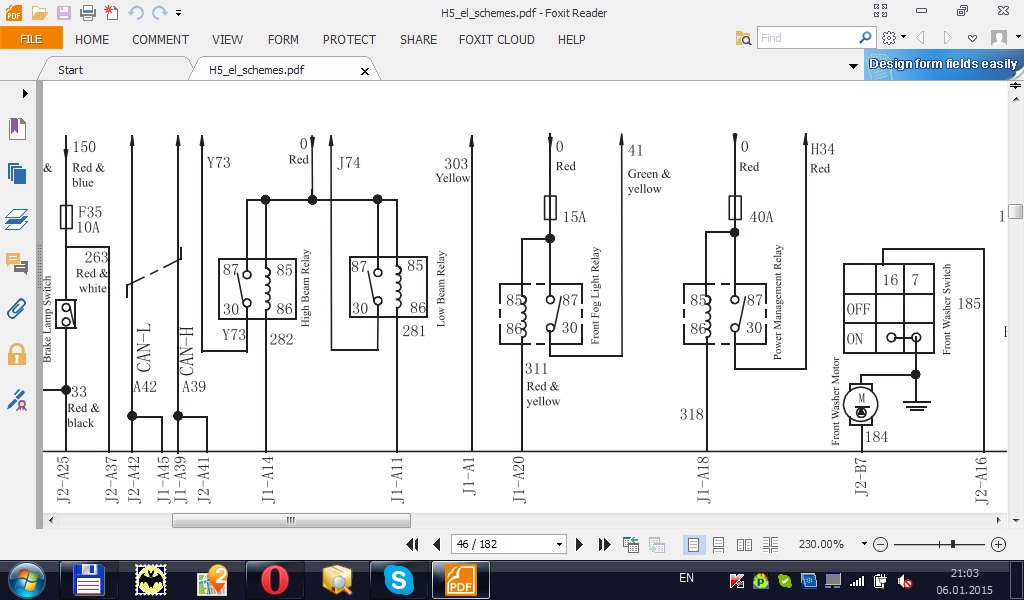

Всем привет и с Новым годом. Ребята проблема вот какая. Машина Н3, панель от 5-ки, ездит жена, тут заметил что не горят противотуманки. Думал случайно выключила. Попробовал включить, а в кнопке даже светодиод не загорелся. Полез в предохранители и точно - перегорел. Поменял включаю что-то затрещало и предохранитель опять выбило. Решил попробовать вставить пред при вкл. противотуманках. Оказалось трещит эл.коректор, пред ест-но выбило. Попробовал эл.коректор, работает нормально обе фары двигаются и в верх и вниз без заеданий. Может кто подскажет в чём причина, или есть у кого-нибудь эл.схема, скиньте или сюда или в личку. Заранее спасибо.

Всем привет и с Новым годом. Ребята проблема вот какая. Машина Н3, панель от 5-ки, ездит жена, тут заметил что не горят противотуманки. Думал случайно выключила. Попробовал включить, а в кнопке даже светодиод не загорелся. Полез в предохранители и то...
Начинай с конца, т.е с лампочек. Отцепи разъемы от ПТФ поставь предохран и включи ПТФ, если не выбило, значит лампа в КЗ, если выбило, значит иди по жгутам до коротыша на массу...
Да, вдогонку.. путь там короткий, от подкапотного монтажного блока (реле ПТФ в нем) ну и до левой и правой ПТФ. Но скорее всего лампочка...
Отправлено 07 January 2015 - 10:32
кореш
Понял, спасибо. Буду искать. Просто смущало что корректор начинает трещать. Думал может в блоке что замкнуло.
