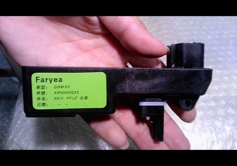

сейчас ставил модуль, что на фото верхний, на задние двери и правую и левую. не работает!!!
Рабочий модуль с "чужой" двери обязан нормально работать не на "своем" месте от кнопки с этой двери. Он будет ненормально работать лишь с кнопок водительского пульта.
Я когда получил модули, и не знал какой куда ставить. Решил проверить работоспособность, и поставил наобум, и ... не попал - закон подлости! :AllSmail (31): Задний правый у меня работал с кнопки переднего левого, и наоборот. Но они работали!
В принципе, если не заморачиваться на водительский пульт, то можно ставить любые модули на любую дверь, и они будут работать со своих кнопок. Кроме водительской двери, тут только свой контролер.
По моей "теории" левый задний. Но, думаю, правда/истина, скорре всего скрыта в иероглифах
Я тоже думаю, что левый задний исходя из иероглифов.
Жаль, что у vital-1 не получилось проверить практически.
Отправлено 17 August 2015 - 19:17
Смотреть на АНГЛИЙСКИЕ буквы нельзя. Вся инфа в иероглифах. Сегодня забрал с почты и поставил ЗАДНИЙ ЛЕВЫЙ за 1480 рублей. Все прекрасно работает.

а какой из них левый задний для ховера 2011г
绿标-前左
绿标-后左
白标-前左
白标-后左
Изображение лифт 4см, резина KL-1 245/75 R16, ГП 4,55, самоблок перед, зад. Е2. MJ555 т. 8 927 9один9 пять 402 и 89277два4011семь
Отправлено 17 August 2015 - 20:21
绿标-前左
绿标-后左
白标-前左
白标-后左
Второй сверху :AllSmail (31): Грин лейбл, задний левый-переводица
左-левый. 后-задний. 前-передний. Первые два иероглифа означают цвет наклейки. 绿标-зеленая наклейка. 白标-белая.

Пипец вы знатоки кЕтайского. Посмотри на фото моего модуля и скажи откуда он исходя из вашей логики
Отправлено 17 August 2015 - 20:26
M!KR()BUS
Главное к единому мнению пришли :AllSmail (31):
Задний левый и есть.
