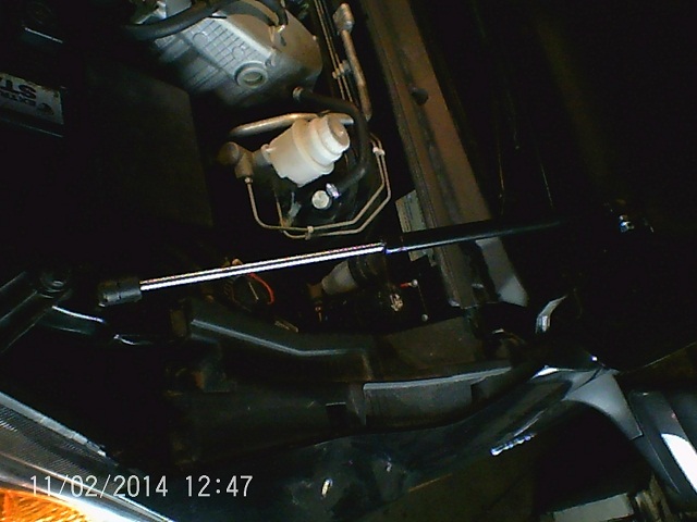

Отправлено 11 February 2014 - 18:22
а вот что получилось у меня
А вот у меня...
Купил газовые упоры пятой двери АЗЛК-2141.
НарЕзал уголки. Просверлил отверстия и....
Ву-а-ля...
По фоткам думаю всё понятно по установке.
На последнем фото видно, на сколько выше поднимается капот.
Сразу скажу:
1. Ветром капот не закроет, усилие хорошее.
2. Обслуживать ДВС стало свободнее, упоры сбоку не мешают.

А почему никто не сказал, что упоры правильно крепить штоком вниз, как у Палыча?
Отправлено 25 February 2014 - 15:40
Думаю разницы нет.

А давайте найдем фото заводской установки амортизаторов задней двери штоком вверх? На любом авто. Кроме газа под давлением там есть еще Nное количество масла. И что оно будет смазывать, если поршень находится сверху?
