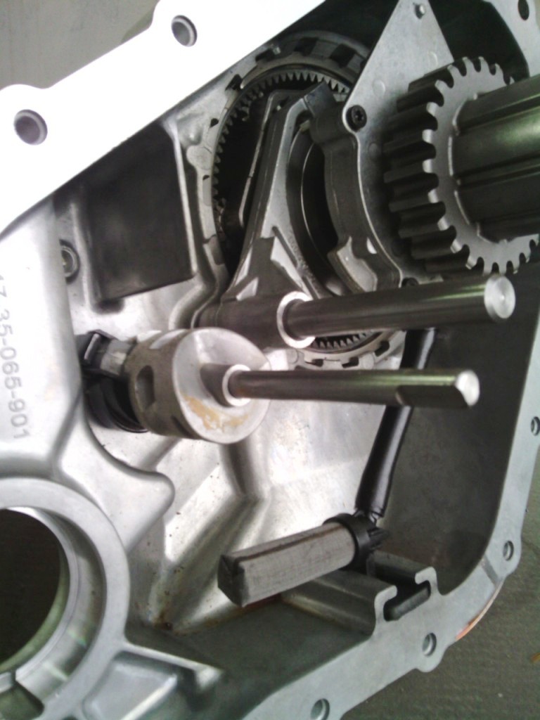

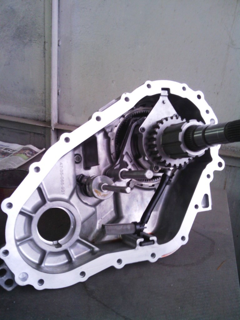

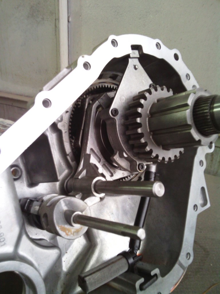

Вот, что мне пришло:....пришлось немного фотошопом...качество тлф
я так думаю, это та деталь (в сборе) которая нам нужна для полного фарша

Джедай спасибо за размещение фото. Надеюсь теперь многим станет понятно что в штатной РК дизель отсутствуют планетарная передача ;вал с червяком;вал с вилкой и шестерней.В общем всё что между передней крышкой корпуса и насосом смазки.
я это понял давно , а вот остальные врядли...ещё нужно мотор-редуктор переключения 4WD\4WD-L (лоу, а не лок)

Коментировать фоты? Ну даже не знаю как.
Вкратце-передняя крышка куплена в ирито номер на фото.
первичный вал куплен в КНР-партс
остальное от сан-ёнг-всё написано в этой теме.
Пока работа не завершена боюсь сглазить или направить людей по ложному пути.
