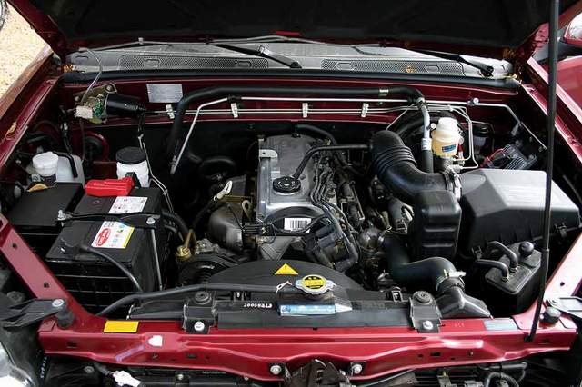

За месяц наблюдений набралась такая статистика: 1. разница температуры на впуске и температуры в ВК примерно 20 градусов. т.е. если на скорости на впуске 20, то в ВК - 40, если в пробке на впуске 50, то в ВК -70. 2. Думаю, что если в пробке на впуске будет 20, то в ВК все равно будет 70. 3. Замена термостата с 92 на 82 открытие летом особо ничего не дала. Т.е. было на скорости 93, стало 86, в пробке те же 70, только чуть время нагрева отличается (что блин за цифра 70 )))) и выше не было и ниже через 2-3 часа в пробке тоже). Зимой, боюсь, термостат на 82 аукнется ))) Это при том, что Карлсон у меня включается при 86. В стоковом варианте включался при 97 - вообще бы разницы между термостатами не было, только в динамики разогрева. 4. Забор воздуха с морды двигуна, даже при выносе заборника из моторного отсека - в пробках ничего не дает. Т.к горячие радиаторы все равно рядом (((. Точнее, дает, но те же 50 будут на 30-40мин. позже. Как-то так.
Как-то так.

что над мотором стоит кусок железной трубы
Трубу эту я еще два года назад снял, заменив на сантехническую, пластиковую на 75мм.
Еще и теплоизолировал ее.
Нет, дело не в ней.
Подогрев воздуха в двигун можно условно разделить на 3 участка
1. Забор воздуха
2. воздухопровод до коллектора
3. во ВК.
п2. я совсем отсеял, но п1. оказался достаточно важен
про п3 вообще молчу ((((
Стас,
АКБ собираюсь переносить в багажник (есть тема), а там видно будет :kol_sad:
