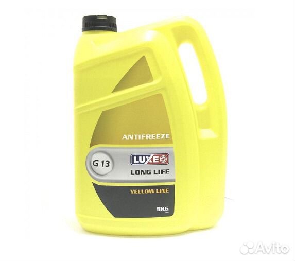

вот именно для этого и нужны конкретные ссылки и примеры, что бы не было голословных советов. Мы же не знаем кто ему люминь поел? Может он купил G13 левак или что-то типа Изображение или Изображение
а это всё левак, потому что G13 может быть только VAG-овским.
Что он лил? Где это покупал? Вот для этого форум и нужен.
А то получается что если я залью на левой заправке 95й бензин и у меня что-то плохое случится, то значит 95 лить категорически нельзя и точка.
