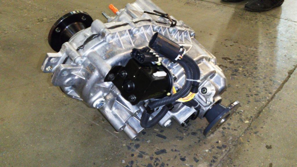

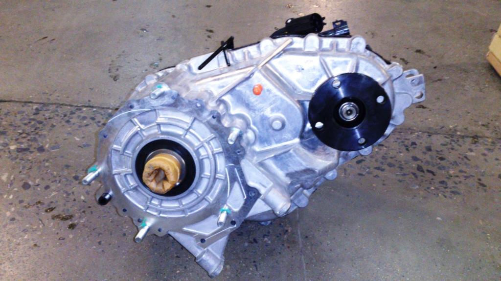

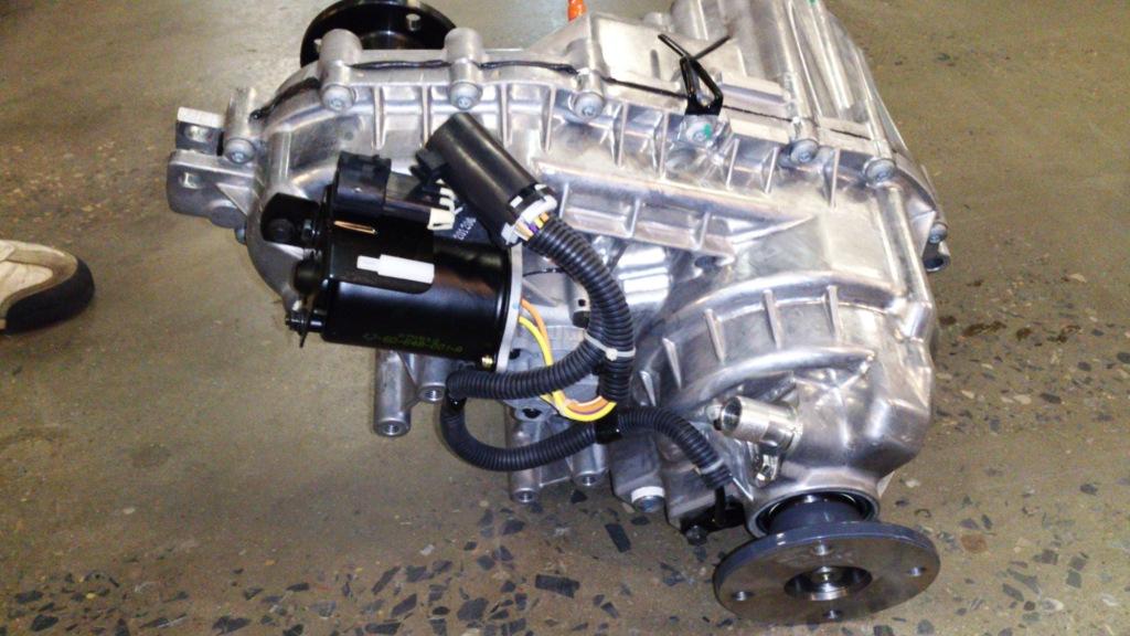

это все что есть по номеру.каторый дал мне АЛЕКСАНДР.кто скажет эта наша раздатка без пониж.??????????
мотор-редуктор на переднем плане :kol_clapping: ...так ты в Ирито её взял?...чо-то 40р, если не ошибаюсь..тогда уж (заодно) и проводку до ЕСУ и к Клавишам управления взял, чтоб не колхозить
Она не может быть без пониженной иначе зачем установлен мотор-редуктор а только для того чтобы таскать вилку с блок шестерней пониженной передачи.Вижу отличие-резьбовой штучер рядом с фланцем заднего кардана похож на привод спидометра но не уверен.Больше отличий на первый взгляд не замечаю.
там ставиться СпидСенсор
