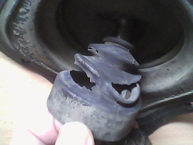

Отправлено 08 May 2014 - 15:27
Ну и мои "пять копеек" в тему.
После езды по растаявшему зимнику, заметил тугое перемещение рычага КПП. Так как раньше такого не наблюдалось, решил снять кожух рычага…
И вот что я там увидел- порвалось уплотнение самогО рычага. Грязь с водой набились в кулису.
Снял рычаг, промыл на сколько возможно в корпусе кулисы. Пружинка целая, втулки тоже. На рычаге ни коррозии ни выработки.
