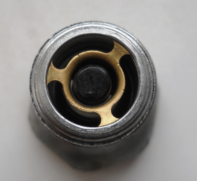

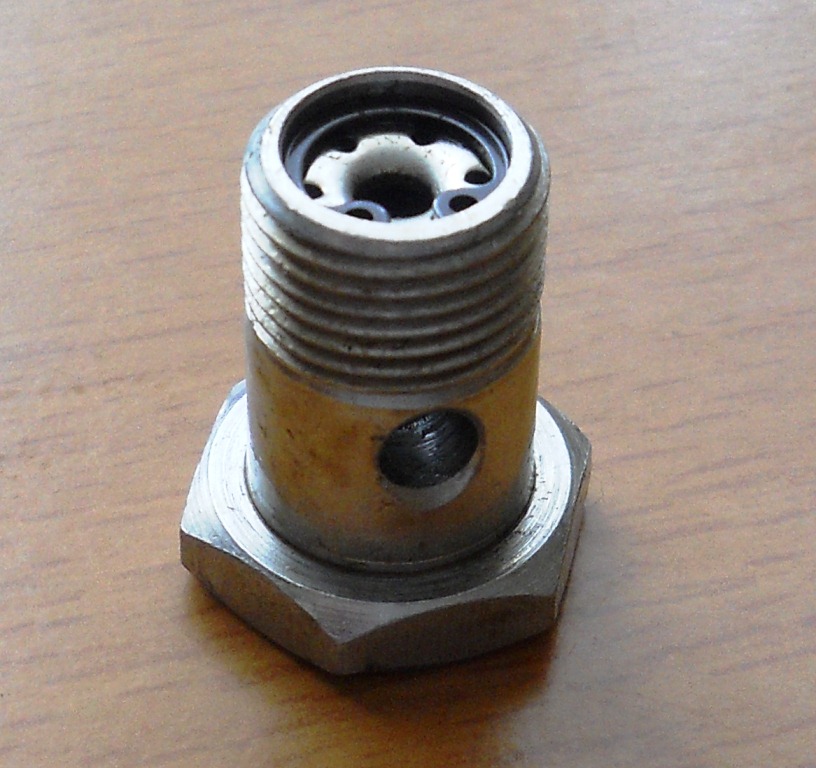

Получил сегодня на почте клапан от Баски...разборный, видна контровоя шайба...вот он...

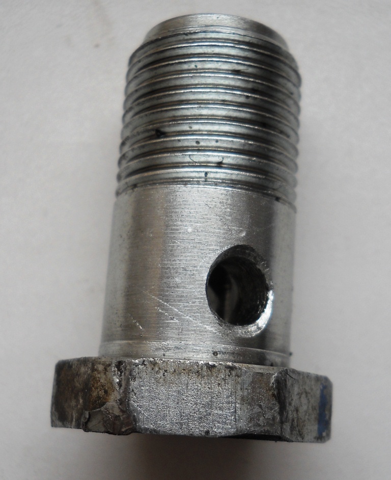

Поехал к тестю(он дизелист) откручивать старый...это было что-то+ 3 часа по времени...сломали 2 головки на 24..открутили только нмецкой "звёздочкой" при помощи кардана, удлинителя и полумтровой трубы ...я -то думал, что там делов на 10мин..
вот он...штатный..посмотрите на его грани, в них все наши мучения
завел авто трижды качнул педаль тормоза и загорелся значок неисправности...пипец....давай проверять вакуумное магистрали..нихрена не нашли...завёл снова, качнул педаль тормоза -на втором качке загорелась неисправность... думали-думали...так ничего и не придумали...с тем и уехал...
проехал с 10-к км, чтобы движок разогрелся..тупизы не обнаружил...видео будет позднее…
приехал к гаражу опять стал прокачивать педаль тормоза…до 14-го досчитал и бросил…не загорался больше значок неисправности.
Больше сказать нечего…в холодную погоду( до+15) у меня не тупила и со старым клапаном….так, что полную поверку могу сделать только летом, об этом я говорил Алексею …Как еще в холодное время проверять-не знаю.. .может кто подскажет
