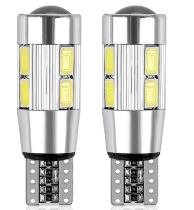

Ну что вы все в ближний свет упёрлись?? Может чел на туманках ездит!! А белый свет в габаритах хорошо сочетается с лампами белого же света в ближнем, дальнем... Тех же туманках, наконец...)))
Вот такие у меня установлены.. "Дёшево и сердито!" Хоть горстями на Али покупай...
Стояли у меня такие, через три месяца начал один подмаргивать, достал из фары,а он сплавился и потёк
