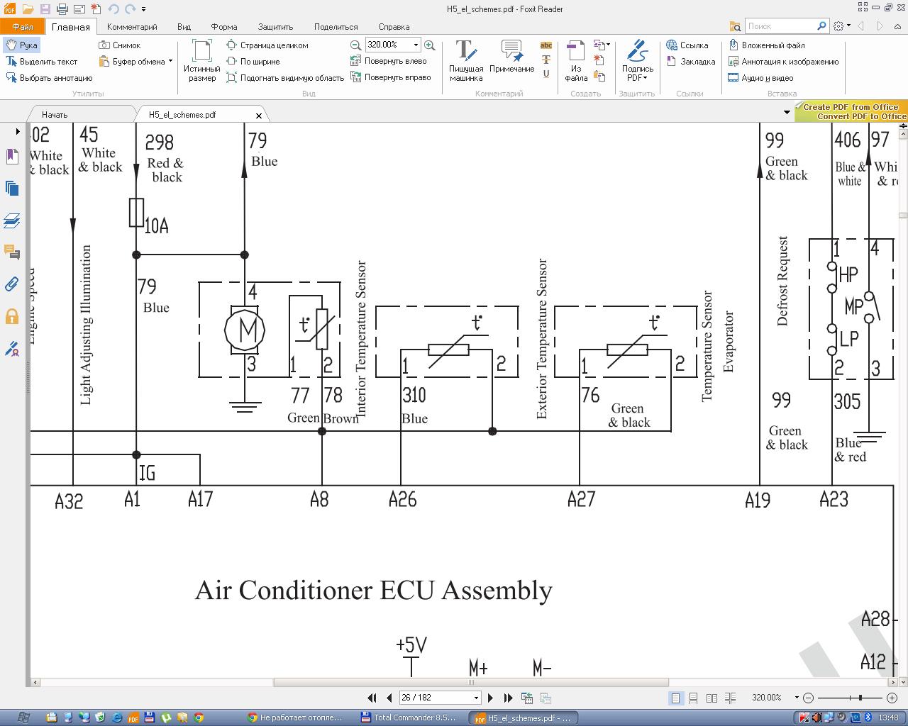

Тебе там H7TT уже что-то писанул. На самом деле датчиков температуры на климате 3 штуки. В климате, наружний, и на испарителе

Вот этот с вентилятором где стоит? в торпедо? (кк 77-78)
Отправлено 24 November 2014 - 11:40
За прорезями в салоне.

Его как то проверить можно? кроме как сигарету подносить? Прозвонка или еще как? (шестой год как не курю)
Фен существует. :smile169:

если дуть нагретым воздухом туда то температура воздуха из отопителя должна уменьшаться если работатет датчик?
