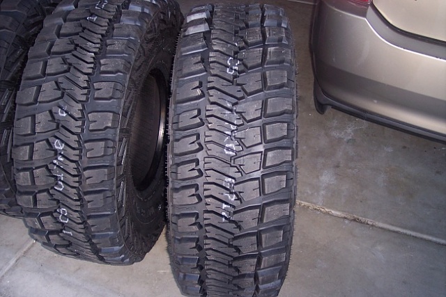

  GR_V 4626 сообщений
Отправлено 25 April 2015 - 10:43
GR_V
  • 4626 сообщений
  • Регистрация: 13.01.10
Уже несколько месяце катаюсь на Goodyear Wrangler DuraTrac 265/75/16
По впечатлениям очень интересная резина, достаточно легкая, мягкая, не шумит (тише чем АТ от Бриджстоуна), глыбокий протектор, хорошо плющится при стравливании.
Специальная технология TractiveGroove Technology™ улучшает качества сцепления на слякоти и снегу; заостренные блоки в центральной части протектора и зигзагообразные микроканавки улучшают сопротивление боковому уводу во время снега и дождя, а также уменьшают шумообразование. Шина Wrangler DuraTrac получила право носить на боковине специальную европейскую маркировку, которая удостоверяет ее низкую шумность и соответствие европейским стандартам - European Commission Noise Symbol.
Специальное расположение блоков протектора улучшает ее качества самоочищения, а большое количество режущих кромок улучшает качества сцепления и управляемости на бездорожье, а также сцепление на заснеженных поверхностях, что удостоверено маркировкой в виде снежинки на фоне горы. Зимние качества шины во время экстремальных зимних условий могут быть повышены за счет ошиповки.
Жесткость и долговечность шины повышены за счет шероховатой резиновой смеси, благодаря чему риск расслаивания и разрывов уменьшается, особенно во время тяжелого режима эксплуатации. Шина Wrangler DuraTrac также имеет замок обода, который предотвращает схождение шины с обода.
Кто нибудь пробовал шины с кевларовым кордом?
Думаю над размерчиком 315/75/16
Goodyear Wrangler MT/R Kevlar
МАКСИМАЛЬНОЕ СЦЕПЛЕНИЕ И ПРОЧНОСТЬ
Каркас боковин шины включает в себя двойной пояс из Кевлара фирмы Dupont, который в пять раз прочнее стали. + Технология DuraWall
Улучшенная защита боковин от порезов и проколов, характерных для движения по тяжелому бездорожью.(+35% по сравнению с обычной версией шины)
Агрессивный дизайн боковин шины
Максимальное сцепление даже в самых непростых ситуациях.
Ассиметричный рисунок протектора
Уникальное сочетание в шине внедорожного потенциала и достойных характеристик на дороге.
Состав резиновой смеси с силикой, ориентированный на движение по бездорожью
Надежность и долговечность шин при интенсивной эксплуатации во внедорожных условиях.
ОСНОВНЫЕ ПРЕИМУЩЕСТВА
Максимальное сцепление с поверхностью на мокрой и снежной дороге
Даже в жестких погодных условиях езда по бездорожью станет приятной. Шины Wrangler MT/R со специальными кромками сцепления и добавлением силики для уверенной езды по мокрым и заснеженным дорогам.
Прочное сцепление с поверхностью даже в глубокой грязи
Протектор, способный отводить грязь и цепляться за твердую поверхность, позволит преодолевать самые сложные участки пути. Рисунок протектора обеспечивает постоянное и надежное сцепление с дорогой.
Улучшенная защита от проколов
Не дайте проколам испортить вам радость поездки по неизведанным дорогам. Технология Dura-wall используется для того, чтобы сделать боковые стенки шины еще более крепкими, что помогает защититься от проколов.
Все последние новинки от ведущих производителей автошин показывают отличные показатели по сцеплению с мокрым асфальтом, ресурсу пробега, сопротивлению качению и комфортабельности езды. Оптимизация рабочих характеристик шин стала возможной благодаря инновационному прорыву - использованию в протекторной смеси вещества Silica.
Silica - это современный наполнитель, осажденная кремниевая кислота, в виде белого порошка. Говоря проще, мельчайший углерод (сажа) замешается мельчайшим песком.
Наполнитель Silica в шинах обеспечивают значительное снижение сопротивления качения (до 20%), что приводит к меньшему расходу топлива (до 5%), а, следовательно, и выбросам CO2 в атмосферу. При этом резко улучшаются рабочие характеристики шины по мокрым и зимним дорожным поверхностям.
Интересный факт. Единственной причиной того, что шина черная, является цвет ее наполнителя - углерода. При замещении углерода силикой, цвет шины может быть любым. Но, как говорят крупнейшие производители, не ждите цветных шин в ближайшее время. Приходится даже добавлять красящий пигмент в шины с силикой. Потребитель предпочитает классический черный цвет шин.
