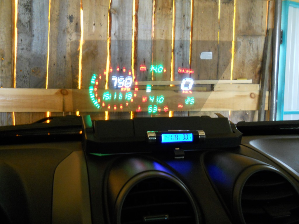

джедай, так что за зумер? я никогда его не слышал.
Отправлено 11 November 2015 - 10:27
мультик, с установленным на температуру сигналом.
у меня на 90град установлен
  Dmiit 61 сообщений
Отправлено 11 November 2015 - 11:19
Dmiit
  • 61 сообщений
  • Регистрация: 01.01.13
  • Город: Ярославль
  • TD AT Luxe
а, это допом? и почем удовольствие?
