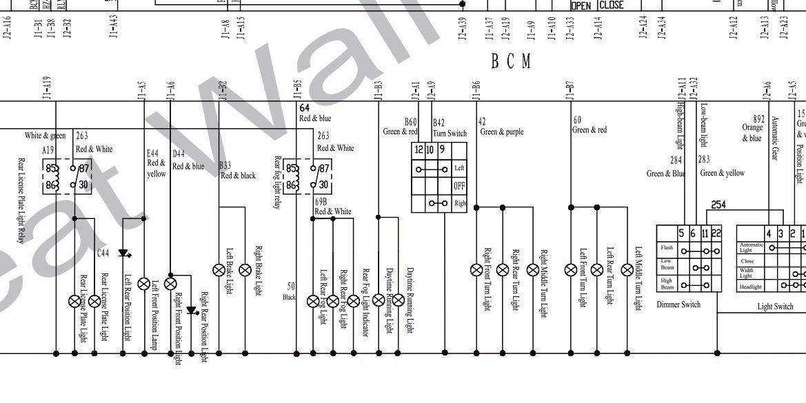

смотри ETM на BCN (K5-4д20)
контакт разъёмаJ1-B3
не могу сказать , что ты знаток электрики
Сканером такой функции не видел
сканер читает только блок комфорта, а читающий разувает глаза на схемы
Сообщение отредактировал джедай: 15 June 2016 - 21:15
Отправлено 15 June 2016 - 21:36
Так если в прошивке нет ДХО, то толку то от этих схем, у косых и противобуксовочная имеется, только нам ее не реализовать никак.
Отправлено 15 June 2016 - 21:54
разговор не об этом, а о том, что у н5-х нет ходовых.
ходовые есть и они реализованы в блоке комфорта и дело не в прошивке
подключи к контакту разъёма лампочку и увидишь,как она работает а авто режиме
напомню: блок комфорта -дизельный
Важное уточнение, т. к. в "бензиновом" BCM контакты B3 на разъёмах отсутствуют.

Добрый день одноклубники! Недавно приобрёл H3, возникла проблемка, может подскажете? Все габариты работают, кроме переднего правого (нет +). Уже размотал жгут с проводами до радиатора, протыкал индикатором провод, все равно притачка не идет. Может кто встречался с такой проблемой? Провод красный с фиолетовым. Заранее спасибо!

...Все габариты работают, кроме переднего правого (нет +). Уже размотал жгут с проводами до радиатора, протыкал индикатором провод, все равно притачка не идет...
А обрыва в проводе нет? Ищи откуда провод идет и начинай прозванивать оттуда.
Спасибо! Так и надо будет сделать прийдется начинать от блока предохранителей и идти по цепочке. Хотелось бы малой кровью обойтись)) А так я могу и с левого габарита провод кинуть)

....А так я могу и с левого габарита провод кинуть...
Нет, я бы не стал так делать, тем более, что предохранитель может стоять один на оба габарита, тогда неисправность останется...

Ответ свой же, только я начал бы именно от габарита прозванивать, а не от блока предохранителей.

Да я думаю там ничего сложного нет (если разбираетесь в электрике), обычно прозванивается между двумя ближайшими точками, если все нормально, прозванивается до следующей точки. Думаю, на Ваш H3 и электросхема должна быть. А вот на ньюшку с этим сложнее, схемы хоть и похожи, но есть и отличия...

Очень интересная штука происходит, от правого габарита в жгут уходит красно-синий провод, от левого красно-жёлтый. Вчера разобрал блок предохранителей под капотом, отсоединил все разьемы, красно-жёлтый провод приходит, а красно-синего нет. Наверное все таки прийдется к автоэлектрику ехать.
