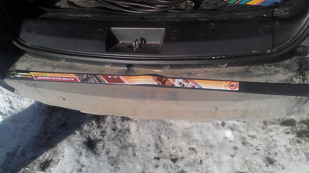

Опять пришлось ставить осенью, но- примёрзла со льдом, открывал дверь и порвал уплотнитель.. Снял. Теперь сделал так:
"Антискользящии порожек" на клевой основе. В магазинах "Леруа", "Бауцентр".. В отделе напольных покрытий.
Из фото думаю ясно, как и что...

Не плохой вариант, тока его не смоет Кёрхер?
  Палыч 3131 сообщений
Отправлено 27 February 2015 - 11:33
  • 3131 сообщений
Ветровики на дверях не смывает же. Кто запрещает установить на скотч от 3М?
  a53ru 7658 сообщений
Отправлено 27 February 2015 - 11:39
  • 7658 сообщений
Не скажи, вот на передних дверях переклеивал.

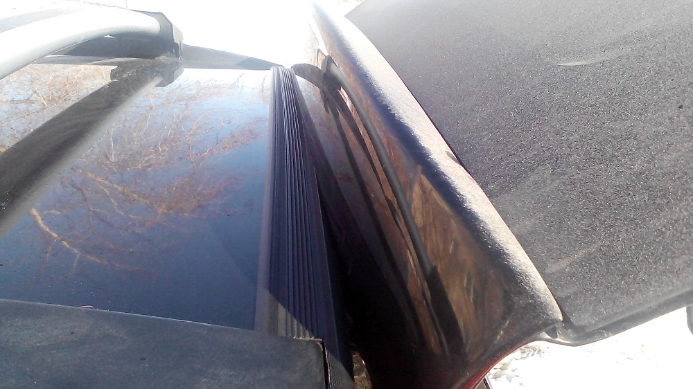

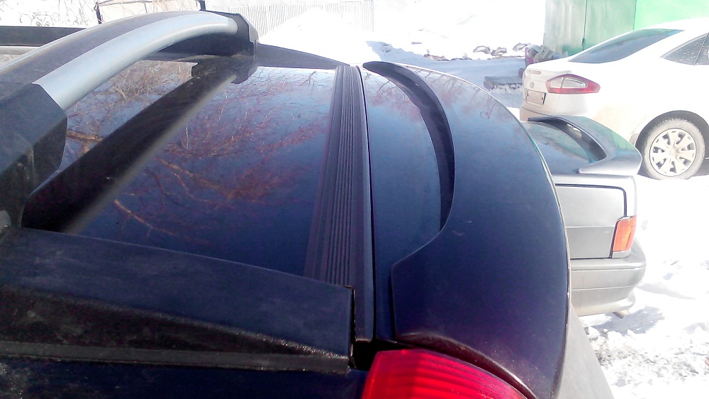

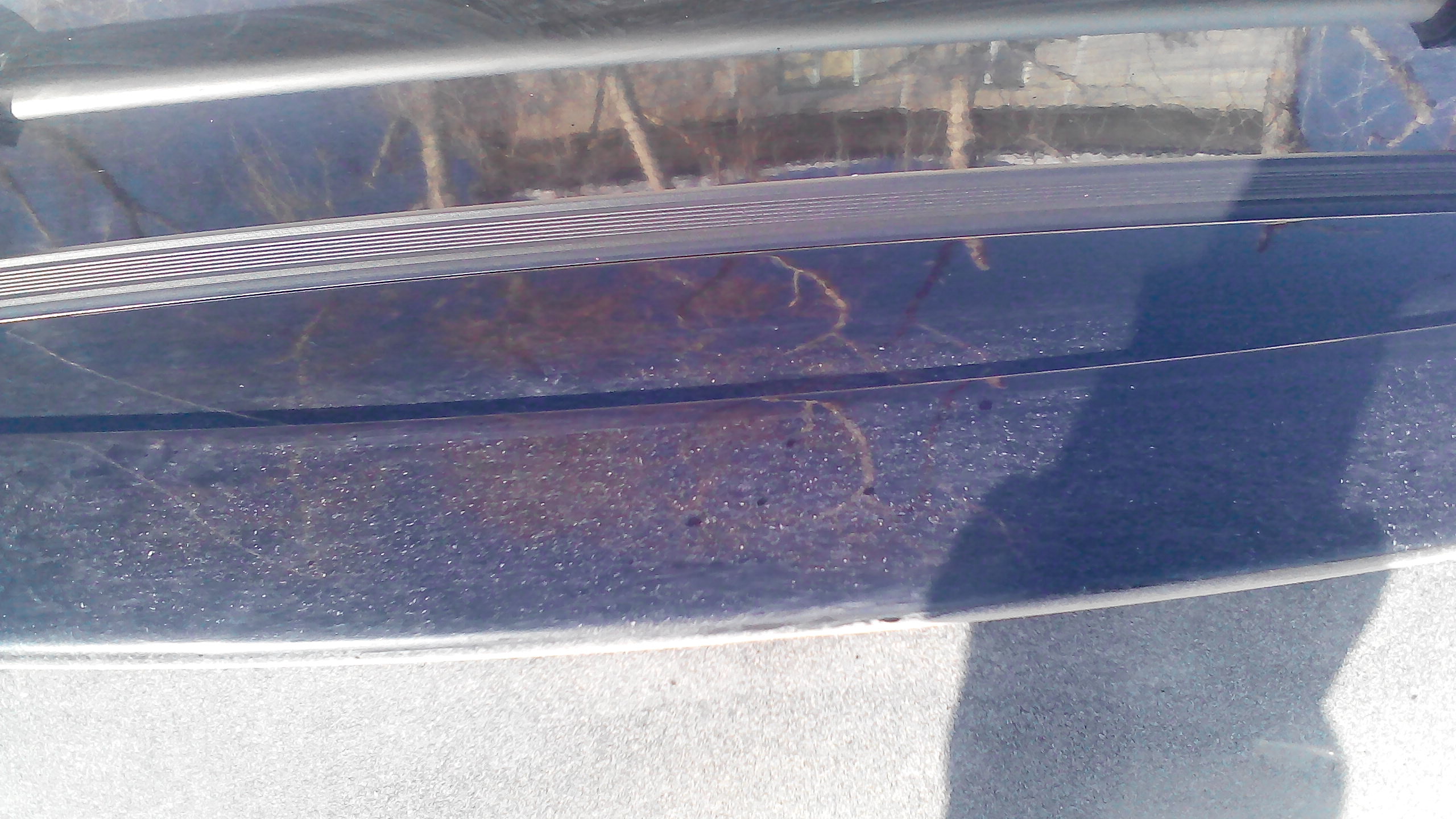

Нечто похожее на
"Антискользящий порожек" на клевой основе
т.е. накладка на щель, приклеенная пять лет назад к крыше, благополучно отвалилась.
Насаживать уплотнитель на кромку двери не вижу смысла, т.к. при открывании "хлопушки" её верхняя часть уходит вниз и всё то, что удерживал на себе уплотнитель проваливается в щель.
У китайских товарищей нашлось решение:
Дополнительно прижал края ленты торцевыми накладками рейлингов для надёжности.
