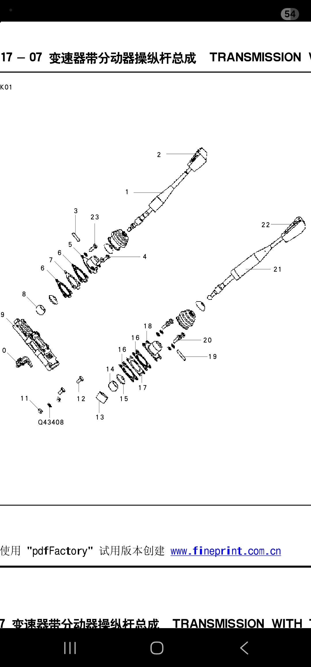

Ребята, подскажите пожалуйста, какие позиции по спеке мне нужно менять? 8 и 5?
И пыльники нужны, почему-то на схеме они без номеров

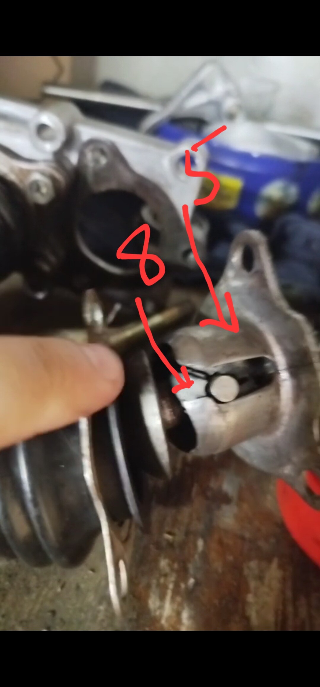

Screenshot_20250709_160310_ReadEra.jpg Screenshot_20250709_161206_WhatsApp.jpg

Улыбнуло)) затем, что шар поз.8 раскрошился, а кронштейн поз.5 порвался. Жаль у вас не получилось посмотреть ролик

В общем шар довольно легко оказалось купить, его даже печатают на 3d принтер и продают на eb, озон))). А вот кронштейн 5 - увы нигде нет((. На сервисе предложили всё в сборе с рычагами взять с разборки за 7тр. Но чёта мне не нравится такой путь. Я пожалуй, попрошу его заварить. Жаль, что не продают их отдельно. Причём в Китае они есть, судя по фото в интернете
