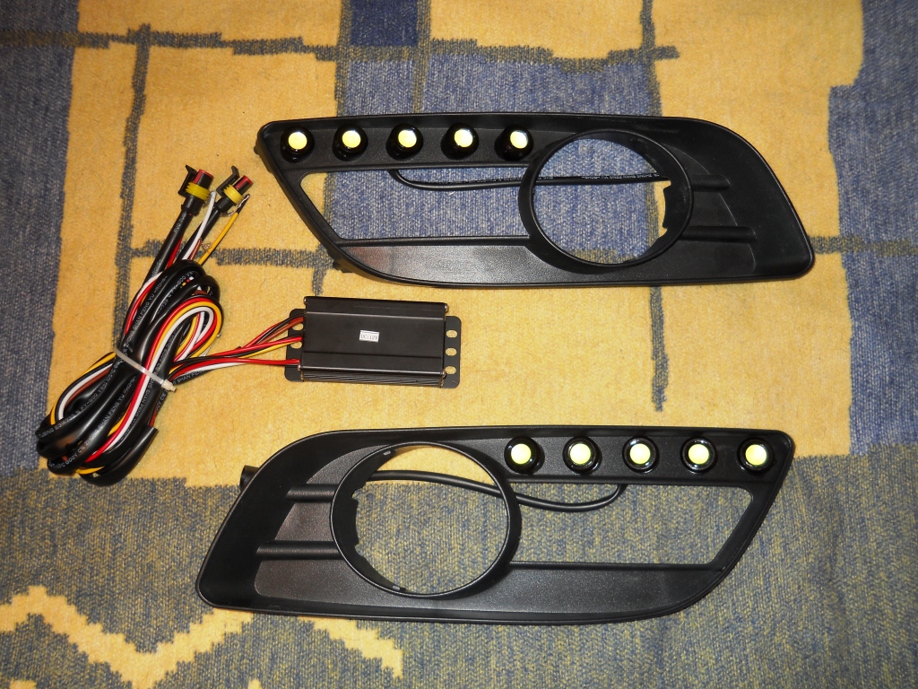

Сегодня снял с машины ДХО Филипс и подключил к полученным накладкам, и вот что получилось:
качество снимков конечно не "айс", т.к. снимал на телефон.. но важен сам результат..все работает на 5+..
Замеренная нагрузка составляет 8.8W (расчетная нагрузка блока 12W) получается еще есть запас...
Попробую завтра установить, по результатам отпишусь...
Спасибо AlexsandrR и Джедай за помощь и советы.

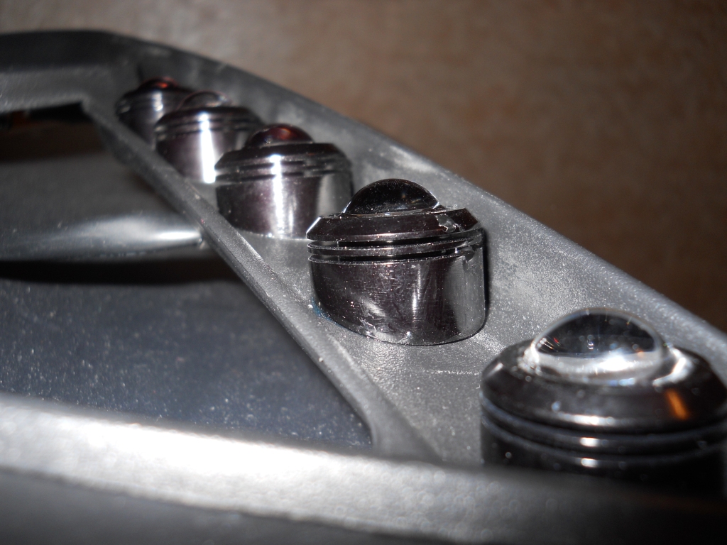

Штатные это те что у тебя уже стоят!!! Я про рамки где ПТФ !!! Просверлить 5 отверстий в каждой и поставить туда диоды не составит большого труда. Есть нормальные 3-х ватные диоды каждый!!! диаметр 19мм. 3 вата дадут в среднем 200 люминов, это 1000 люминов на один ДХО!! А одноватники слабо, причем 110 как заявлено это фуфло, 60-70 люминов край.
Чтобы мощность рассеять нужно переходники-радиаторы из люминевой трубки сделать со скосом. Летом займусь, цена вопроса 300 руб + моя работа.

нет таких диодов ...есть с рабочим напряжением на 2.5, на 3.7, на 7.3 (вольты)...у меня стоят 1Вт-ные(но честные 0,13А 7.3В)...а те, про которые говорит 'Dima_k' "надутые" с токоограничивающим резистором(пассивным)...замерь ток и рабочее напряжение на диоде и узнаешь точную мощьность
если у тебя диоды по 1Вт, то напряжения драйвера явно не хватает, поскольку на них рассеивается около 0,7Вт (учитывая КПД драйвера)
можно(пока) с этим ездить ,но лучше заказать штатный...он около 500р стит

да главное не напруга и ток, все это выбирается. Главное какой световой поток дает каждый диод. Априоре 1Вт диод выдает 60-70 люменов, есть и в этом классе индивидумы, которые дают сотню, но переплата намного выше результата. Вроде если мне не изменяет память, то яркость ДХО по ГОСТу должна быть в РФ от 400 до 800 люменов (не путать с канделами). т.е обычный одноватный диод дает 60-70 люменов , значит 5 их дают 300 люменов и пара соответственно 600. Соответственно это подходит под ГОСТ, но ГОСТ фигня... ставить надо на каждую ДХО 5 3-х ватных диодов, будет гуд
