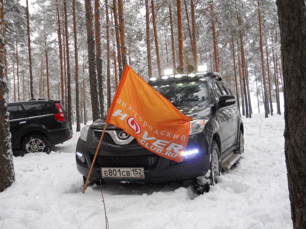

да что вы всё ночью ДНЕВНЫЕ огни паказываете?...мои ночью светять, не хуже туманок...днём надо показывать
Ясный перец. Так что "по цифирьке?" (Это я о своём)
Видел все это, ...по глубине не влезают, торчат они сильно, по последней, ... они по диаметру не пролезают, не красиво.... .... колхоз это
Ага значит всё таки понятно
.....как можно отдать 150 бакинских рублей за 10 1Вт-ных диодов.
Откуда такая уверенность что указанные лампы с АлиБабы по "6 бакинских за пару" не дадут тот же результат? Пролезут по глубине или диаметру? Из картинки этого не видно. Так что флаг в руки, и "по теплу" посмотрим, что получилось. Думаю, что результат будет
... не красиво .... колхоз это
