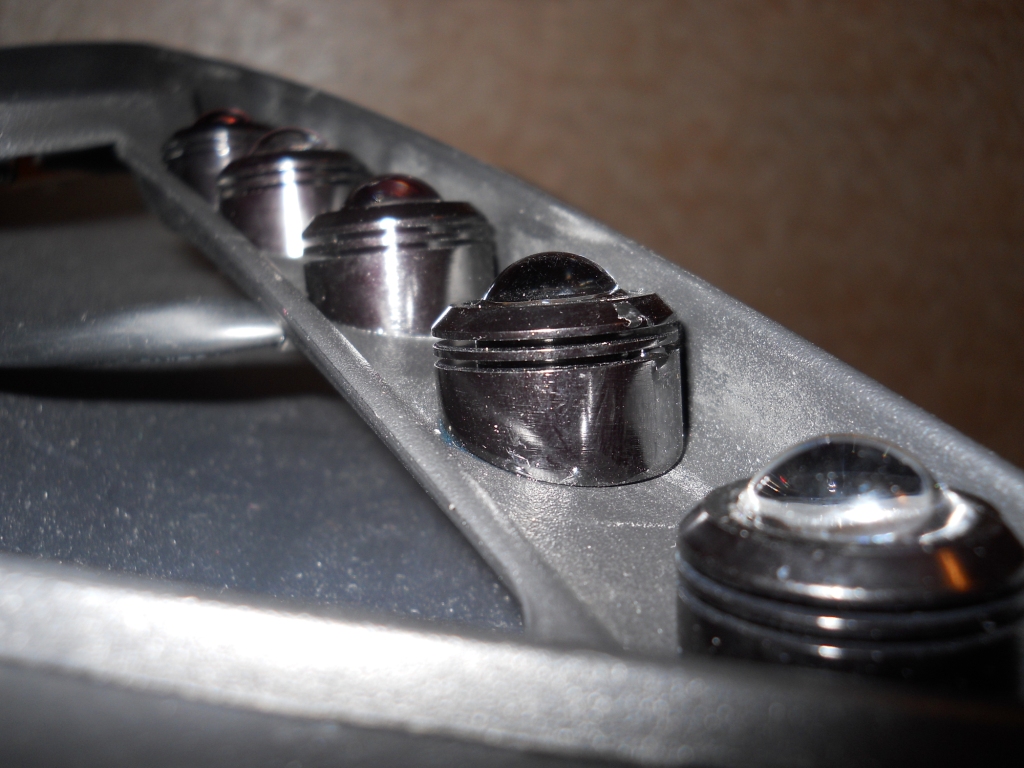

Нашел? Модельку подскажи
Нет просто нашел кто об этом писал. А так поиски пока ничего не дали. Только в одном интернет магазине модель DMT - 012, 6 врезных диодов диаметром 18 мм, идеально подходит на место, над повторителем поворота, но как выяснилось их у них в продаже нет. Будут через месяц.

Почему же на ходу?, обижаете, две недели голову ломаю, перерыл весь инет, не хочу из китая, хочу из России как из Китая, поэтому ищу врезные над ПТФ, из всех прдложенных подошли только эти DMT-012 "http://dan-max.ru/in...art&Itemid=59". Они идеально встают, не дорогие, если что можно заменить. А вообще прежде чем наезжать, могли бы восопользоваться поисковой системой, все идеально бьется.
У нас над ПТФ встает диаметр не более 22, Хелла и Шоу МИ имеют диаметр 30 мм.

И будут они светить в бок, они же под угол не заточены, а нужен скос на каждом диоде.

Купил ДХО "SHO ME", без блока, но тонкие. Встали над ПТФ, как родные китайские. Подключал через пятиштырьковое реле. Напругу взял с мотора дворников (30), дальше на 88 и на светодиоды. Управляющее - в разрыв с левого габарита (85-86). В итоге - левый габарит еле теплится. Что можно сделать?
Пока на ум приходит - подключить управляющее параллельно и повесить какой-нибудь светодиод как нагрузку
Ставил Sho-Me DRL 806 http://sho-me.ru/pro.php?pro=86 .
Отверстия проделал паяльником и ножевкой по металлу. а потом паяльником и "замазал". Проверял - с 500 метров свет видно хорошо. Дальше отходить было лень.
