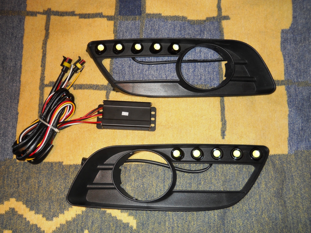

Поставил тоже сегодня ДХО (для Н3) подключал по разному но так и не добился чтоб ДХО гасли!
Красный на +ак. Черный - ак. Белый-красный на габарите- заводишь авто ДХО загораются ярко,включаешь габариты ДХО притухает(горит но не ярко) но горит(может типа габаритов сделали),глушишь авто ДХО горят несколько секунд и гаснут.
По качеству скажу-китайское .авно-по штатным дырочкам и защелкам подошли только отверстия под саморезы а остальные х..р.Пришлось колхозить,резать,править,подгонять(не хотел как тут ребята делали на сквозь саморезами с внешней стороны дырявить).
Плюс на зажигание а не на акб, и все будет гаснуть.

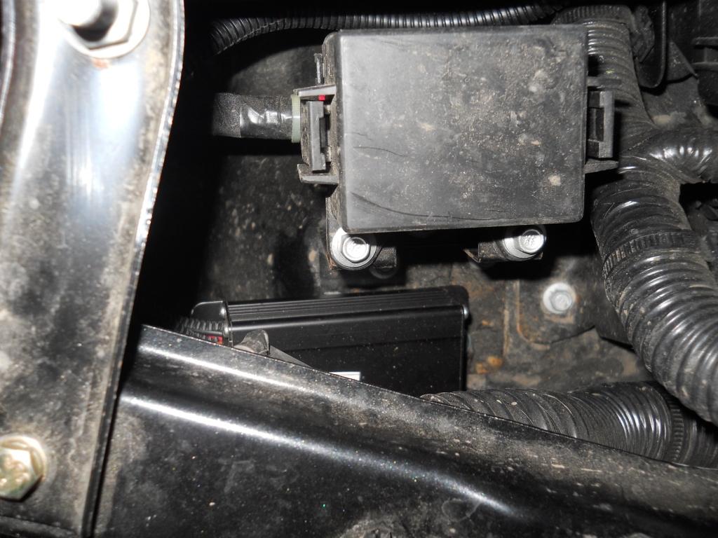

Вот эти себе взял.Сразу скажу,яркость не впечатляет,но ГИБДД не останавливали.Провода серый и синий для нашего Н3 не нужны,они отключают правый-левый ДХО при включении правого-левого поворотника.(Для Н5 это необходимо).На штатные места подходят идеально.Длина проводов до самих фонарей разочаровала:можно же было предположить,что реле я не на радиатор буду приклеивать :kol_crazy: В итоге прикрепил к левому крылу (под капотом),провод на правый фонарь вышел "внатяг",от левого ещё полметра осталось лишку.

Установил себе такие же. Подключал с электриком, предварительно почитав с ним данную тему. Огромное спасибо, что почти всё разжевали здесь. Но... При подаче управляющего напряжения ДХО гаснут, а не горят в пол накала, как здесь писали. Запитать основное напряжение от дворников не получается - ДХО гаснут через 10 секунд после включения зажигания. Подключили через замок зажигания в режиме "АСС" когда включается магнитола. Теперь на автопрогреве ДХО гуснут, так же гаснут при включении головного света или габаритов или в режиме авто (в темноте). Но горят когда слушаю магнитолу при выключенном двигле.
Вот эти себе взял.Сразу скажу,яркость не впечатляет,но ...
Да яркость желает быть лучше. Но это объяснимо: ДХО расположены не под прямым углом к бамперу, а градусов 30-35 к нему. Вот если смотреть со встречной полосы или с обочины по ходу движения, ДХО светят хорошо.
И.... всё-же я даволен полученным результатом, ни смотря на недостатки установленного девайса. Пытаюсь забыть про включение света при заводке двигателя... и, наконец-то, включил режим "АВТО" на переключалке света.
