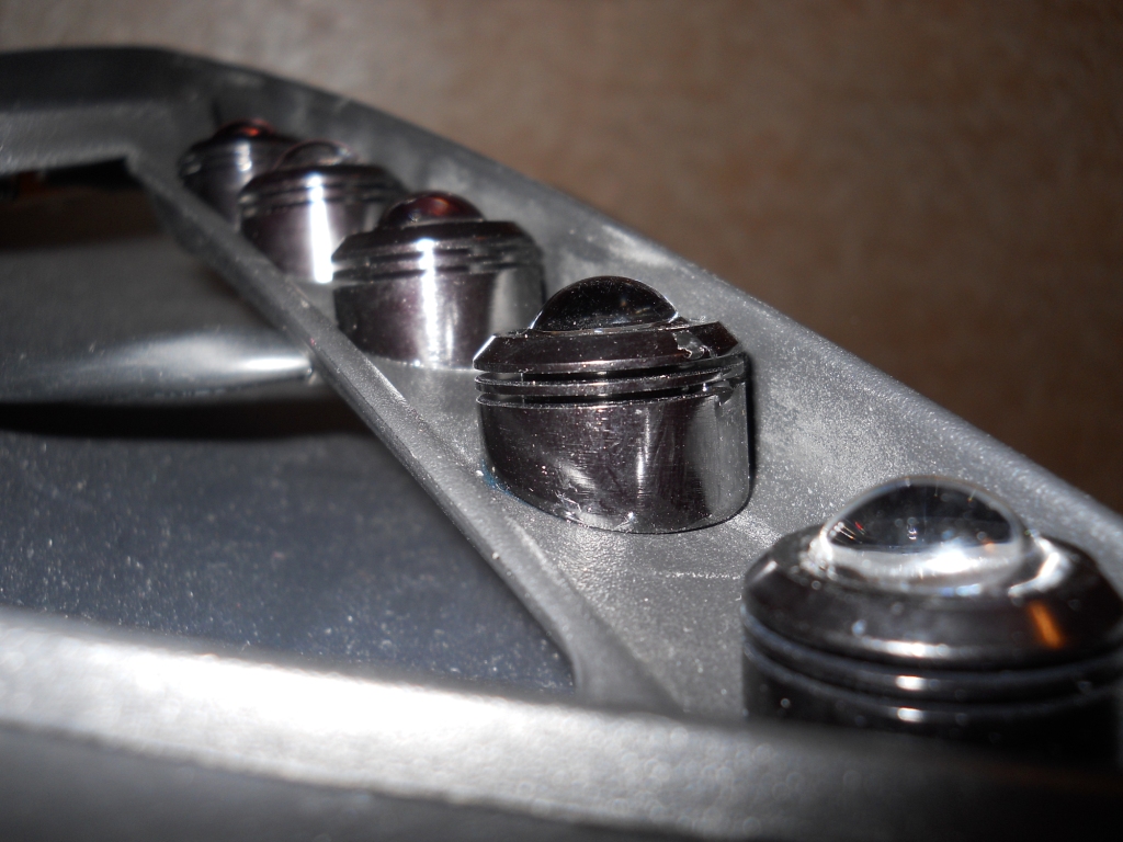

Сегодня мне поставили ДХО, получилось как-то так.10.jpg 20.jpg 30.jpg 40.jpg В жизне ярче светит чем на фотках.

смотрят ни у тебя не вперёд,а встороны
Так и есть, ели смотреть по центру,то светят не очень. А как быть если рамка ПТФ так стоит?
Отправлено 22 July 2013 - 17:58
вот такие ставить
