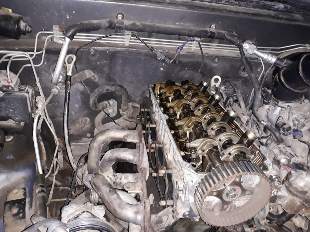

Отправлено 13 January 2018 - 14:35
ДАВ
  • 1745 сообщений
  • Регистрация: 05.01.18
Кстати ,вот на этом фото хорошо видно по отложениям, где двигатель перегревается больше всего и не мудренно что пробивает ПГБЦ чаще всего именно между 3-им и 4-ым цилиндром
ВАЗ 2109>KIA SPECTRA>GW HOVER H5>HYUNDAI CRETA
  veps 3189 сообщений
Отправлено 13 January 2018 - 16:11
veps
  • 3189 сообщений
  • Регистрация: 13.11.10
  • салон Н2 МКПП ГБО 3
Почему именно такой вывод? Больше копоти там, где штуцер отсоса картерных газов, плохой бензин с высоким содержанием смол и масло с низкими антиокислительными свойствами.

  ДАВ 1745 сообщений
Отправлено 13 January 2018 - 17:33
ДАВ
  • 1745 сообщений
  Не в штуцере тут дело,температура там явно выше ,чем на 1-ом и 2-ом
