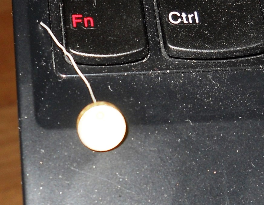

Кто скажет какие светодиоды здесь стоят? А мож у кого есть такие или заломаная такая есть. А то сдох один светодиод.

не нужно ничего снимать, вернее только клопы от локера,которые его к бамперу крепят, далее рамка снимается за 2минуты. диод можно заменить на 1Вт-ный за 35р (с гибкими выводами)на радиорынке, но снимать его трудно, нужно греть саморезы крепления (паяльником), чтобы размягчить контровочную краску, затем снимать линзу с радиатора (опять с прогревом на газ-плите) и ставить новый диод на термопасту. собирать в обратном порядке (линзу закепить суперклеем(тоже аккуратно)

и ждать 2 месяца...и диод может не подойти...
светодиод нужен "чашечкой"
такой
его диаметр 8.5мм больший не подойдёт в радиатор, а меньший по теплоотдаче тоже не подойдёт
