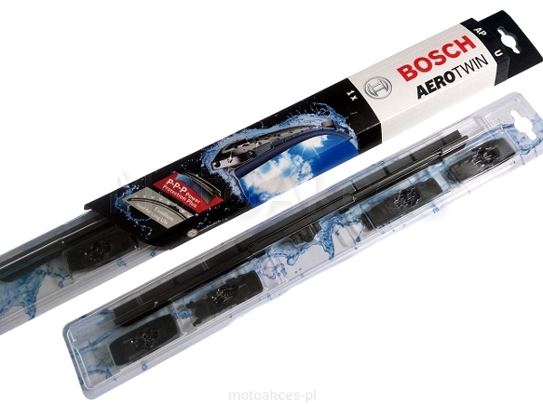

Я нашел твои поводки на кадилак-клубе...http://totax.ru/CreateImgDetail?brend=BOSCH&kod=3397118929_2и ещё бошевские щетки к твоим поводкам идут.http://www.sever-td.ru/images/shop_items/1479-1.jpghttp://www.sever-td.ru/shop/i1479.Bosch_Aerotwin_3397008585_3397008579.htmтипыhttp://avtostil-spb.ru/published/publicdat...osch1ig_enl.jpghttp://www.avtodvornik.net/auxpage_kreplenija-stekloochistitelej

Во второй ссылке на фотке под № 1 - фордовские крепежи, под № 2 (верхний правый угол) действительно мои крепления.А вот по третьей ссылке крепежку вообще не видно. А ссылку я эту видел, вылезает на запрос по щеткам для Н6, но крепеж все равно не понятен. Да и ценник конский. А жальпо типу крепления вроде "пинч таб"

Крепление "Усики" или "Pinch tab"Данный тип крепления очень распространен среди европейских производителей и используется в современных автомобилях Audi, Fiat, Saab, а так же в некоторых моделях Mercedes-Benz и Opel.тебе щетки надо искать с пинч таб(усики)они есть в продаже....напримерhttp://bestparts.ru/catalog/item8173.html
